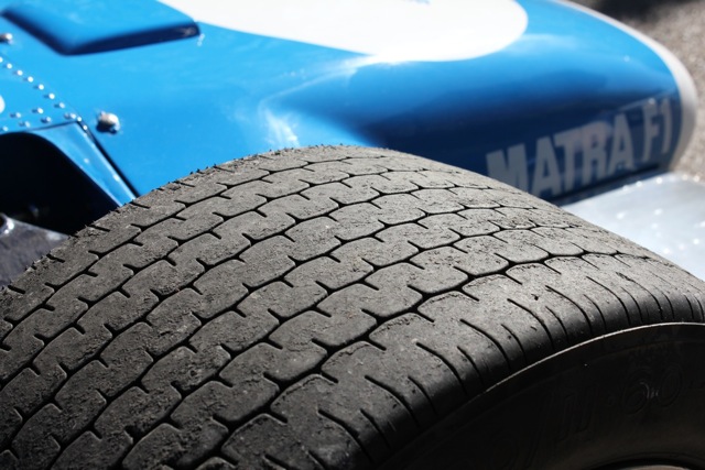

Re: Pneus et TB15
C'est pas un tb15 sur la photo.Youngtimer a écrit :Vu le prix du gommar, le TB15, c'est pour une Matra, voire une GT40, mais pas pour une rallye...![]()
Mouais le tarif c'est à voir. Puisqu'un a048 c'est grosso modo 100 euros de moins qu'un tb15.
100 euros c'est grosso modo le prix d'une belle jante rénovée.
Donc pour monter 4 a048 sur 4 jantes 14 , je m'en sortais au même tarif que 4 tb15 sur mes jantes en 13.
