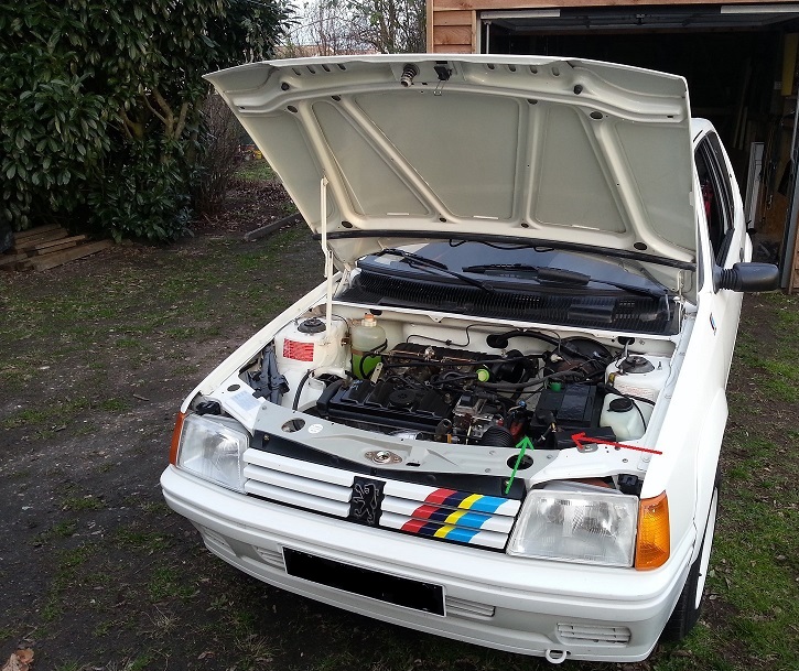

Teelck a écrit :
flat470 a écrit :Salut j ai eu et j ai toujours je pense le même problème que toi
Ma batterie me fait un peu plus de 15 jours je suis obliger de la débranche
Lorsque je la branche j ai le contacteur noir à côté du phare côté batterie qui se colle et qui reste contacte en permanence et donc j ai une consommation de quelque watts qui me met à pals ma batterie
Regarde si ça te fait ça aussi :)
Tu parles du boitier noir qui est fixé sur la traverse ou la tole de phare ?
Non,il te parle du boitier repéré avec la flèche rouge et non pas de celui repéré par la flèche verte..... :ok:

Ok...
Mais dans la GTI, il n'existe pas ce boitier !!! :D
J'ai un 1,9l AM88. :ok:

Re: Batterie vide
Message par flat470 »
Oui c est bien le boîtier noir de la flèche rouge il y a un relai noir dedans
