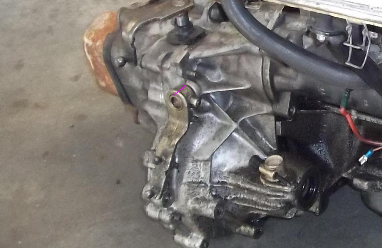

Voici une modif facile à faire.
il te faut:
- une disqueuse
- une vis + écrou
Il suffit d'enlever la commande qui tient avec une goupille, mettre un coup de disqueuse en haut puis remonter avec une vis qui va serrer la commande sur l'axe (grace à la matière enlevée au dessus) à la place de la goupille.

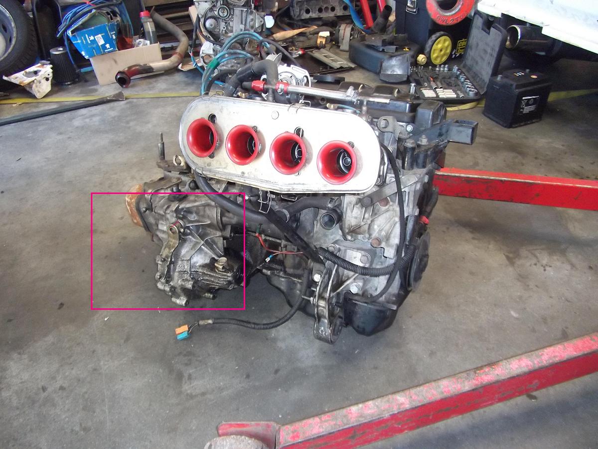

Photo explicative

C'etais pas desserern, sais les bagues en plastique du renvoie qui sont usee. Le même principe que ceux du levier. Heuresement que jai un berceau d'avance, je vais pouvoir me dépanner. Si j'avais un tour sous la main.

Bein moi il était pas dévissé, mais les bagues usée...plus ou moins.J'ai changer les bagues et toujours un chti poil de jeu ...donc j'ai compensé avec une rondelles fine , la même que sur le haut ...problème réglé...J'ai réalisé le meme principe sur le levier...une rondelle fine de chaque coté.
Donc sa va déjà mieu...mais encore un hic !
J'ai trouvé l'autre problème (jeu fourchette marche Arr) ...la seul solution va être les biellettes réglable.
Je vais tombé la boite dans l'été, pour remonté la neuve...comme çà je serrais tranquille.
si je peut me permettre, il aurais pu étudier le problème mieu chez peugeot ...parce que sur la gti c'est bien conçu ...mais sur la rallye ,les bagues font pas toute la longueur de l' axe...(certes pratique pour conservé la graisse au milieu ) ...c'est pas l'utilité qu'ont lui demande .
