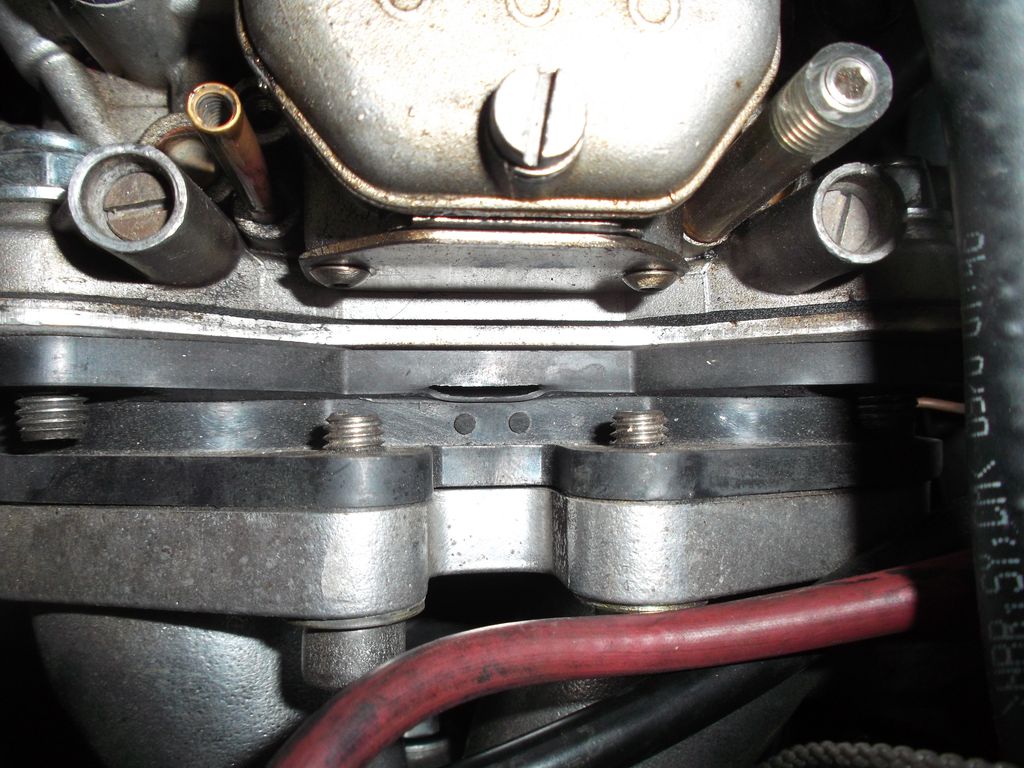

Hier je sors ma Rallynette je la fait chauffer et je fais le tour du quartier et quand je rentre j'ai un ralenti un peu acceleré ,
j'ouvre le capot et j'entends un petit sifflement et surprise je vois qu'une de mes brides souples "carbus est fissuré
Ce sont des brides neuves que notre club a fait fabriquer et que j'ai monté à la restauration de la voiture elles ont pas plus de 5000kms !!!!!! :crying:
la bride fissurée
la bride fissurée
La RALLYNETTE c'est le PIED
Messages : 19694
Has thanked : 1622 times
Been thanked : 1158 times
Re: Brides Souples HS
Fait jouer le service après vente.
Le club peut les retourner au fabricant avec les infos sur la série (dates d'achat) selon le lot. :ok:
Mpise Lilive, c'est lui qui est en relation avec le fabricant.

Donc depose des brides ce matin !!!!
Elles commencaient à se deteriorer le moteur a du les digerer!!!!!! <oo> :crying:
La bride est bien deteriorée

Les brides sont parties en Colissimo chez le fabriquant ce matin,pour un eventuel remplacement ..

Hier matin un colis est arrivé ,un jeu de brides neuves
Donc plus qu'a remonter sur la Rallynette . :ok:

JS 205 a écrit :Hier matin un colis est arrivé ,un jeu de brides neuves
jean-luc13 a écrit ::) Fournisseur sérieux :ok:
Ça fait plaisir! :king:
si le probleme est arrivé plusieurs fois, les brides neuve reçu par js 205 sont
- des neuves issu de la même série
- ou une nouvelle serie refabriquer
sinon je ne vois par l'interer de remonter des brides qui pourrait encore se détériorée :angry:
Samuel
Message par Samuel »
Celle de JS c’était des brides de la 1ere série
celle ci c'est la nouvelle série
Messages : 3100
Has thanked : 4 times
Samuel a écrit :Celle de JS c’était des brides de la 1ere série celle la c'est la nouvelle série
impec, comme ça on c'est qu'il y a eu une 2eme serie :ok:
