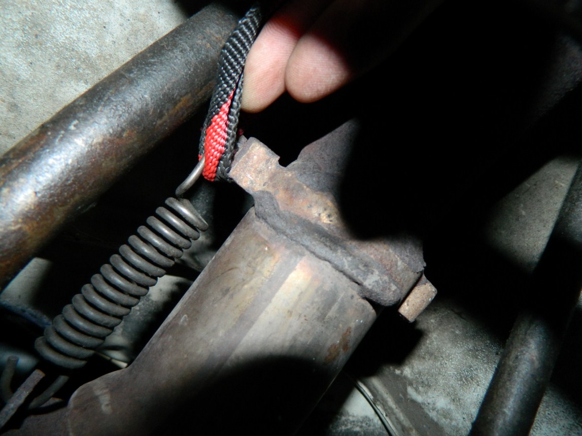

Bonjour, donc je savais que j'avais un col de cygne sans cloison, donc après en avoir trouvé un en bon état, et bien le temps était venu de le changer
Bon alors, j'ai utilisé une sangle à cliquet, et j'ai mis 2' pour retirer et remettre les ressorts
, et sans problème de veines...
Pas de problèmes particuliers, sauf que la bride en haut du col de cygne se déforme avec le temps et la chaleur, donc malgré un nouveau joint, petite fuite à cet endroit, donc j'y mettrais de la pâte..
En conclusion, le cliquet, c'est vraiment nickel pour les ressorts: rapide dans mon cas....
Malgré la fuite, le bruit est plus métallique: mon ancien n'avait aucune cloison.....
Voili
Voili

Re: Un nouveau en voiture blanche
Non, renseignements pris auprès d'un préparateur par chez moi, la tôle emboutie se déforme entre les trous de fixations avec la chaleur
ça c'est celui que j'ai trouvé: on voit les traces noirâtres entre les trous: je pensais que le nouveau joint(un peu épais) compenserait, et bin non
Plus qu'à y mettre de la pâte

Sinon, tu peux essayer de mettre 2 joints, parce que de la pate a cet endroit, j'ai des doutes sur la tenue
a moins qu'il y ai des produits prevu pour?
Sinon, tu peux tenter de le tordre un peut là ou ca fuit

Pas sur non plus que la pâte tienne à cet endroit là, ça chauffe là !!
Ton collecteur ne serait il pas déformé à cet endroit précis ?

Bonjour, je vous tiens au jus avec la pâte, de toute façon, je ne vais pas laisser cette fuite

Bonsoir, alors j'ai re-démonté le col de cygne hier, mis de la pâte filandreuse gum gum sur les 2 faces du joint ( pas trop hein...
), j'ai bien tout serré, j'ai fait tourné au ralenti pour la sécher, et plus aucune fuite.
Ce matin, petit tour sur la cote ensoleillée et pas de fuite
