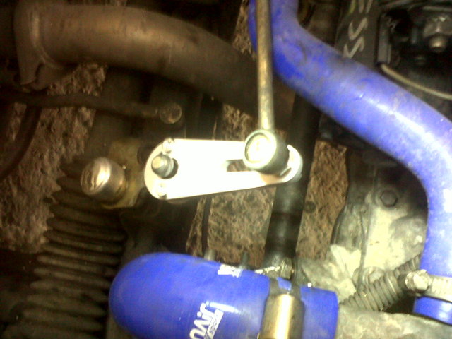

Tiens oui, ça à l'air intéressant. On peut garder le levier d'origine.
Est-ce quelqu'un aurait testé ?

J avais monté ce systéme anglais qui était tres bien

A quoi sert la lumière de réglage ? A faire varier le ratio du débattement ?

ying-yang a écrit :A quoi sert la lumière de réglage ? A faire varier le ratio du débattement ?
Oui :ok:
La piece valait dans les 25€ , et je crois que c est The king qui avait mis le lien ;)

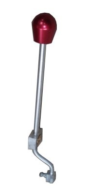

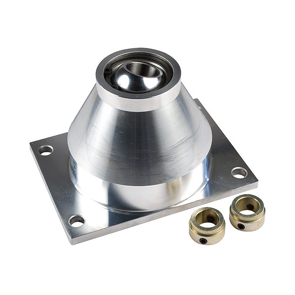

Attention ,si vous montez cette pièce vendu par tri compétition il vous faudra démonter votre barre de maintien des carbu :crying:
Ce système à pour effet de rallonger la distance entre la vis de fixation et la rotule de biellette de boîte ,et de ce faite viendra taper dans la barres support de carbu :blink:
J'avais modifier une commande de boîtes comme celle de tri compétition et j'avais était besef par cette barre
Le seul montage pour la rallye c le levier de vitesse que jean Luc 13 à :ok:
gauche a fond sur droite a fond
si tu freine t un lache !!!!!

Tu parles du levier entier Compbrake ou de l'embase de levier ?
quickshift 205.jpg (6.03 Kio) Vu 2704 fois
Quickshift
Quickshift
Peut-on dissimuler l'embase sous le soufflet d'origine ?
