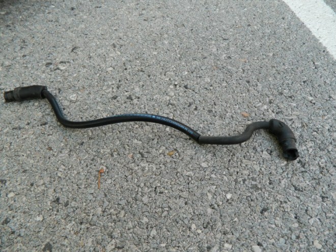

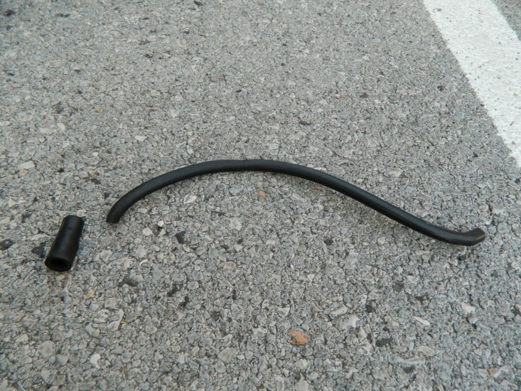

Bonjour, suite à la rupture de ma durite de dépression/miofiltre, j'avais bricolé quelque chose à base de durites de diamètres différents, mais pas satisfaisant à mon goût <_<

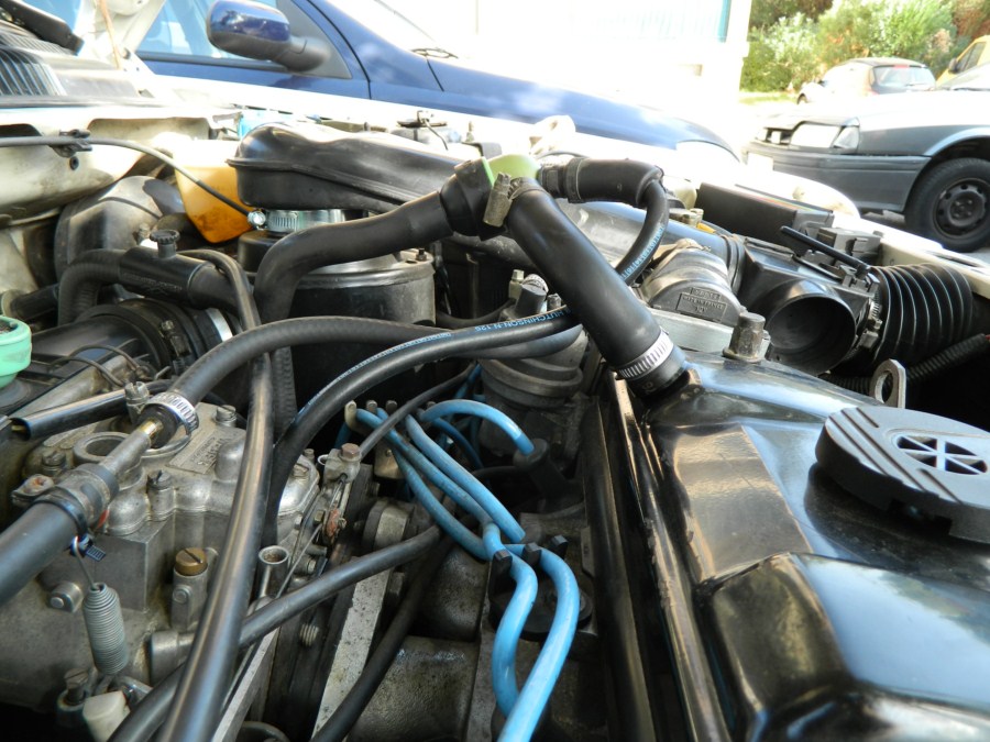

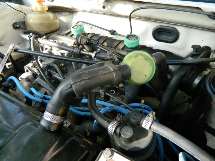

Et puis lors d'une visite en casse, j'ai trouvé"mon bonheur": sur saxo(ou 106) à moteur TU, j'ai récupéré une durite du circuit de refroidissement qui a à peu près les même caractérisitques... :rolleyes: diamètres différents, longueur suffisante, apparence similaire :D
La seule modife a constituée en la découpe à la bonne longueur et puis j'ai retiré une gaine en mousse sur la petite durite.

c'est plutôt la durite du reniflard ? Je m'attendais à la durite de dépression qui va de la pipe d'admission au mastervac (assistance au freinage), du coup j'pigeais pas les photos :mrgreen:
Herve
Messages : 827
Been thanked : 12 times
Re:Changement durite de dépression/miofiltre...
Message par Herve »
Oui, dépression carbu/miofiltre... :lol:
