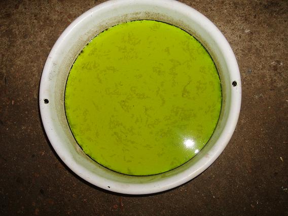

le récipient dans lequel tu as vidangé était bien propre et sec? :unsure:

jean-luc13 a écrit :le récipient dans lequel tu as vidangé était bien propre et sec? :unsure:

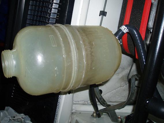

oui chef , je m en va faire une photo tout de suite pour que vous compreniez .
Messages : 1884
Has thanked : 27 times
Been thanked : 93 times
Re: huile dans le circuit de refroidissement
ci joint photo

moi j'essaierai en supprimant provisoirement la modine pour voir si les traces reviennent. Si non alors dépose de culasse pour voir l état du joint m' enfin sur un TU le joint de cucu c'est presque de l entretien courant ;-)
