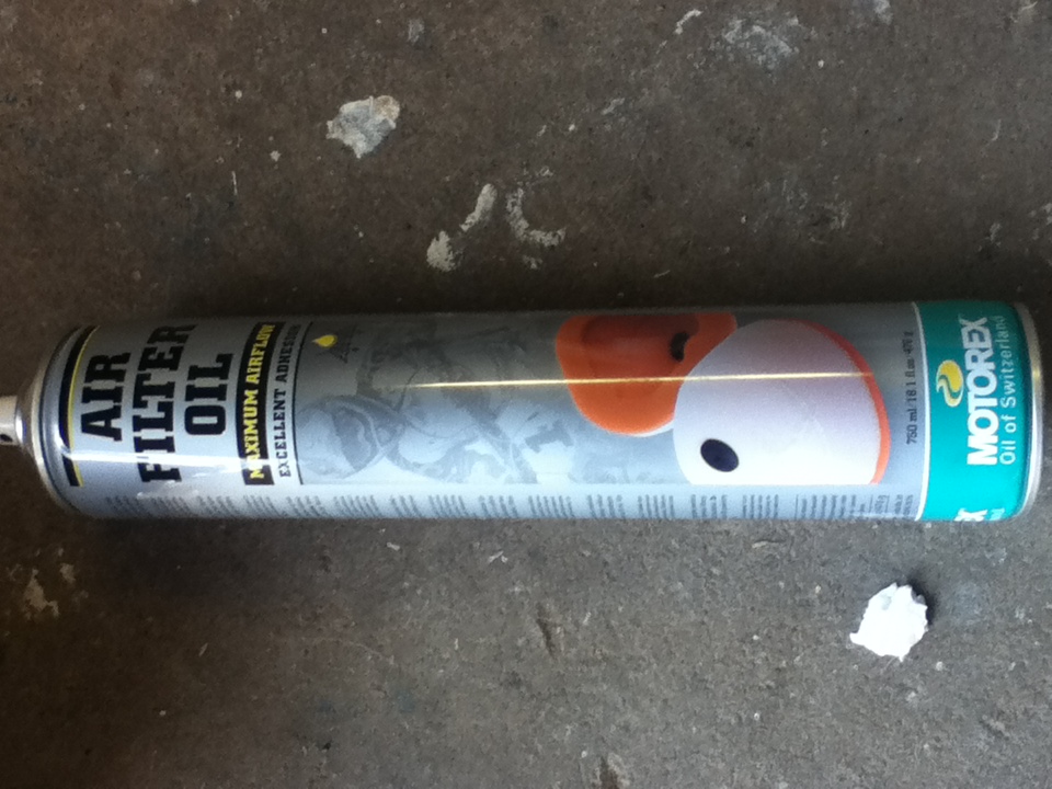

sur ma noir je nettoie a l'essence après soufflette et ensuite je pulvérise un produit dessus
ci-joint photo

Mécano moto pour moi 22 euros la bombe de 750ml
