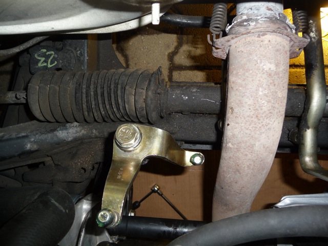

- Controle du renvoi sur berceau : après avoir enlevé le cache, la vis était desserrée, ce qui occasionnait un jeu vertical sur cet axe. (Bravo ,c'est Aurélien qui remporte le prix du meilleur devin !)
- Graissage des palier du renvoi et remontage (et Chupsy celui du meilleur conseillé)

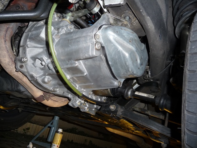

J'ai aussi continué mes recherches pour pister la fuite d'huile que l'on croyait avoir identifié avec JL en changeant le joint d'axe dans la cloche de la boite. C'était surement une bonne fuite, mais pas la seule...
- Re-nettoyage de la boite pour observation : la coulure venant du bouchon de remplissage n'était en fait que ce que j'avais fait déborder en remplissant la boite : mauvaise piste.
La boite "propre" (merci JL

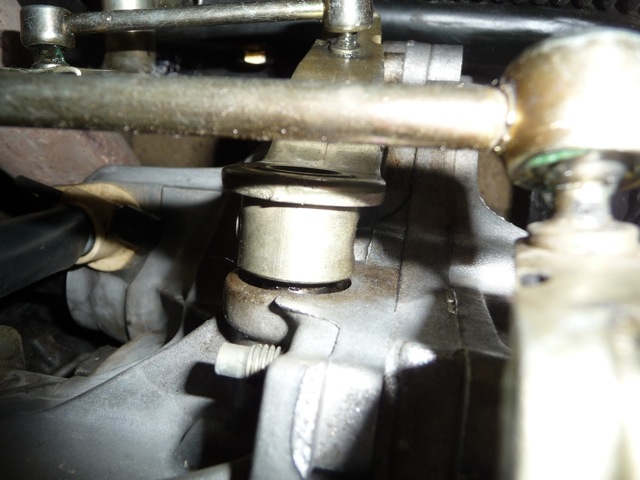

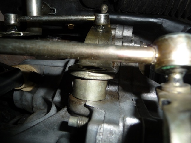

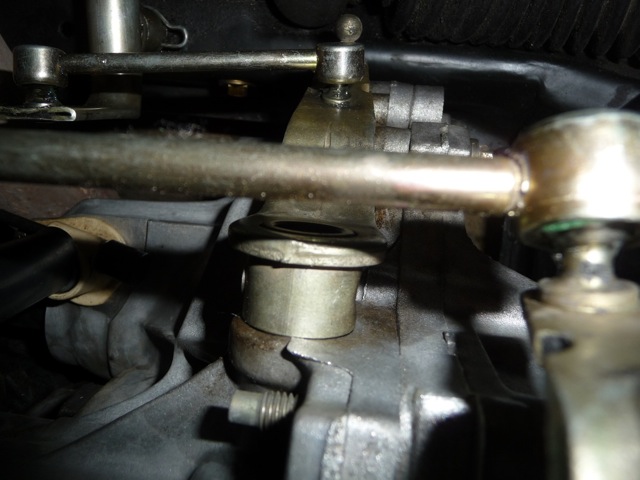

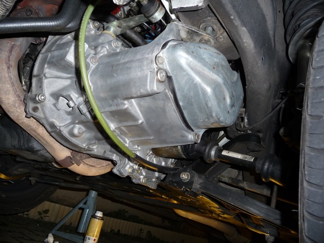

Ce soir, j'ai trouvé l'origine de cette fuite qui me rend une goutte sous la jonction des deux carter, et ceci au bout de 20 bornes à peine = ça sort par le bras de sélection arrière de la BV
Ce selecteur à un jeu avant-arrière dans le sens de son axe : voici une photo rentré et une autre sorti, environ un demi centimètre. Ce jeu est-il normal, il y a t'il un joint à changer et comment s'y prendre pour le remplacer ?
A priori, le selecteur est goupillé sur l'axe.
J'espère ne pas être obligé de déposer à nouveau la boite pour cela...
- Messages : 13582
- Has thanked : 529 times
- Been thanked : 1173 times
Re: Problème de boite pour enclencher le rapport
il est normal ce jeu Remy
- Messages : 19663
- Has thanked : 1638 times
- Been thanked : 1163 times
Et hop ! L'axe que j'ai pété au Brionnais historique parce qu'il s'était dévissé !
Fait gaffe Rémy, il doit resté toujours vissé à fond avec le renvoi bien libre de tourner. Je l'ai vissé au loctite

+1 avec jeannot....jean a écrit : Fait gaffe Rémy, il doit resté toujours vissé à fond avec le renvoi bien libre de tourner. Je l'ai vissé au loctite
