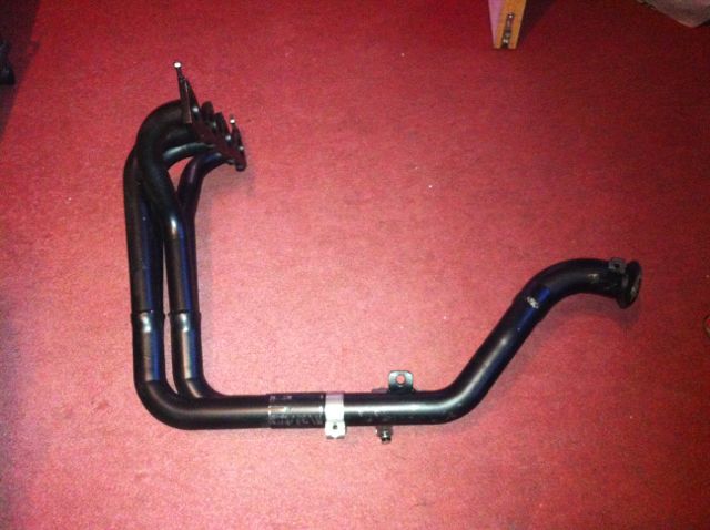

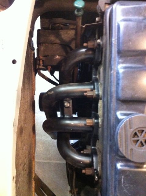

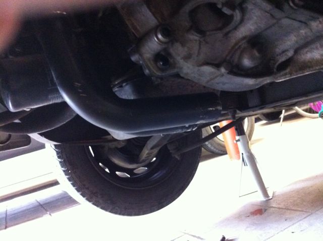

Finalement, je vais continuer les questions collecteurs sur ce sujet, c'est plus simple.

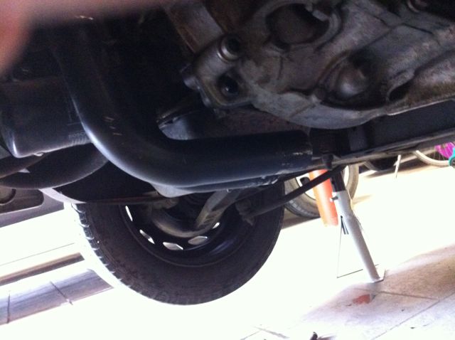

Comme je disais j'ai bien reçu le 4/2/1 lundi et je l'ai monter ce matin.
J'aimerais savoir si je pouvais modifier la position du collecteur afin qu'il remonte un peu au niveau de la boite de vitesse et du berceau ( car il le touche parfois, quand je la mets en route par exemple ..). Je n'ai pas pu remettre la visse sur la petite patte au niveau de la BV, il est trop bas de 1 cm.
Est-ce que ce genre de collecteur en acier est malléable ?
Est-il possible de légèrement le plier ( à l'aide d'un cric, par exemple ) ou est ce trop risqué de l'endommager ? :unsure:
merci d'avance.
sinon, a part ces petits réglages, c'est un plus pour ma rallye, ça fonctionne vraiment bien :ok:

je croix que ce collecteur est prevu pour les blocs 1360 !!! <_< des 205 xs ou gt :unsure: c est pour sa que tu peut pas mettre la vis sur ta boite !! :huh:

c'est bien possible.. <_< pourtant, ils ont 2 modèles différents chez BPS, un pour rallye et un pour les 1360, et sur le mien, j'avais bien la référence de celui pour rallye.
mais je pense qu'il y a moyen de l'adapter au mieux, au moins pour qu'il ne touche pas le berceau..

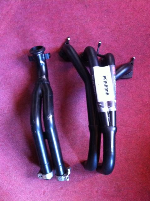

pour info : collecteur csc 205 rallye ref : PE 160000 et 205 xs/gt (blocs 1360) PE 130000 , regarde le marquage sur l emballage !!!!! :ok:
Antoine
Messages : 154
Enregistré le : 29 févr. 2004, 21:00
Localisation : Walcourt (Belgique)
Has thanked : 9 times
Re: Collecteur acier 4/2/1 CSC
Message par Antoine »
c'est bien PE 160000...
looping88
Messages : 49
Enregistré le : 19 févr. 2012, 21:27
Localisation : ain 01
Message par looping88 »
alors la je comprend pas il y a du avoir un mauvais étiquetage du collecteur :o il reste plus cas le modifier pour éviter des problème ( casse !!) il faut couper la pate sur le collecteur et en fabriquer une plus longue !! ;) je te conseil pas de trop rouler sans avoir fixer la pate du dessous car le collecteur risque de ne pas aimer :huh: pour le frotement sur le berceau il faudra peut ètre recouper le tube (a faire en premier avant de souder la pate !!) bon courage :huh:

Bonjour,
J'ai besoin d'aide, je suis bloqué.. :crying: :crying: :crying:
Est-ce quelqu'un aurait un petit truc pour soit retirer le collecteur 4/2/1 en une pièce ou soit désolidariser les deux partie du collecteur alors qu'il est monté sur la voiture ?
Merci
Antoine
Messages : 154
<oo> <oo> <oo>

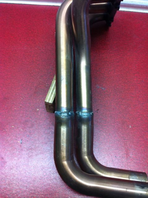

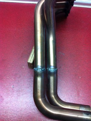

J'ai réussi à le démonter sans trop de mal finalement . ouf.

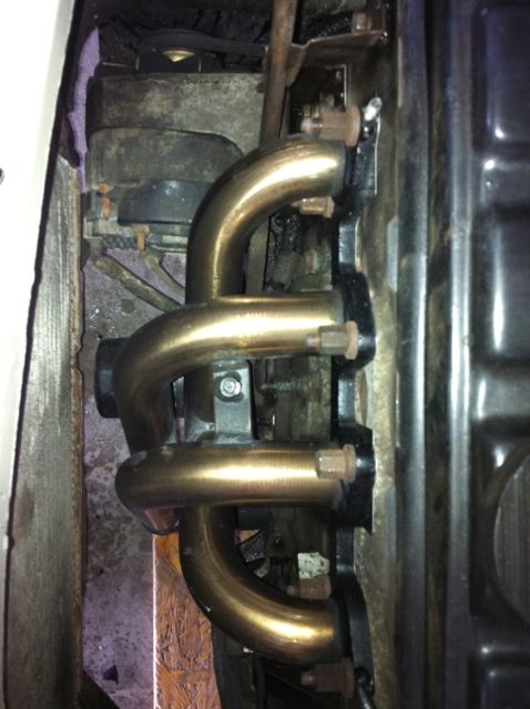

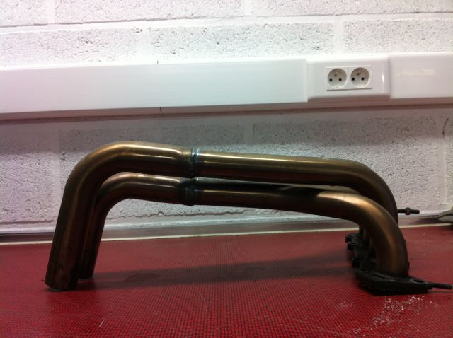

Est-ce que quelqu'un en aurait un démonté pour pouvoir le comparer, car je pense que c'est le bon modèle mais qu'il y a un défaut de fabrication ... :(
La sortie des deux coudes ne sont pas parallèles avec la partie contre la culasse, comme-ci il était croqué .
il aurait-il moyen de le cintrer plus pour corriger le tir ? Si oui, comment ?
J'aimerais avoir des photos sous ces angles .. merci
