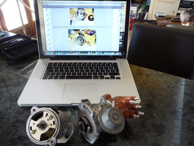

Après avoir lu ça : http://la205rallye.free.fr/allumeur.htm j'en sais déjà plus
Excellent ce site :mrgreen:
Je constate que seule une hélicoïde sur l'axe empêche l'huile d'entrer dans le corps de l'allumeur (cf 18)) : pas de joint particulier.
Je vais redémonter pour contrôler
- le joint torique
- le jeu de l'axe
Après, rouler seulement 1 ou 2 km après nettoyage pour voir vraiment d'ou ça sort...

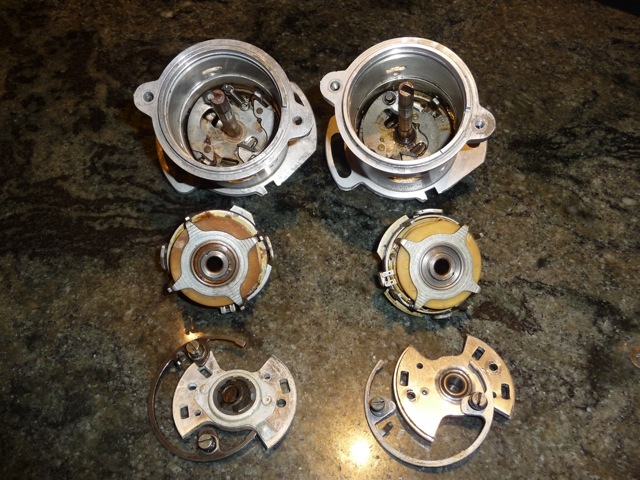

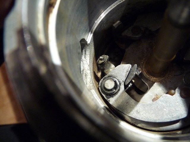

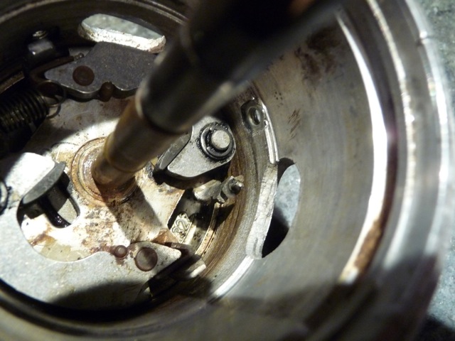

Purée, j'ai bousillé les gorges en plastique des accroche des 2 ressorts aux masselottes. ça pête dès que tu démonte...
Dans le tuto, c'est pas précisé...
Et pour remonter :blink: :wacko:
Me v'là parti dans un truc....
J'aurai su j'aurai pas v'nu :angry:
Je crois que je vais envoyer tous mes allumeurs à Cricri...
Messages : 1773
Has thanked : 41 times
Been thanked : 147 times
Re: Fuite d'huile allumeur
Bon, j'arrête mes conneries.
Et je vais arrêter de chialer/m'énerver :crying:
Il est impossible de remonter ses ressorts sans ses gorges, sans elles, ils peuvent se barrer... et plus de correction d'avance centrifuge.
Je pense que pour ça il faut démonter tout l'axe en virant l'excentrique et sortir les masselottes, ainsi on doit pouvoir mieux remonter les ressorts entre la bobine et les masselottes et puis redescendre le tout dans le corps d'allumeur.
Mais comme je suis infoutu de sortir le petit axe transversal qui bloque l'excentrique, je ne peux plus rien sortir.
En plus il ya 2 ressorts différents, un fin et un gros, il y a t'il un sens de montage ou on les mets indifféremment sur la bobine ?
Et pour ces gorges que j'ai abimé, existe t'il un "kit réparation" pour ces allumeurs avec ses petites pièces en plastique ?
Voici qq photos de mon désastre :(
