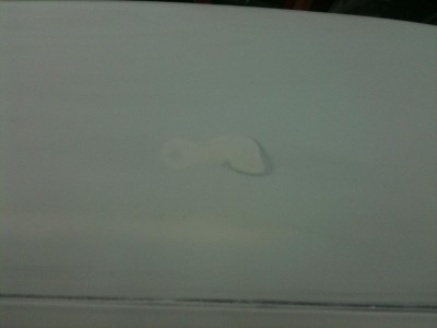

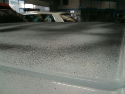

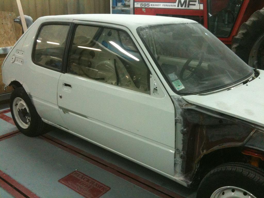

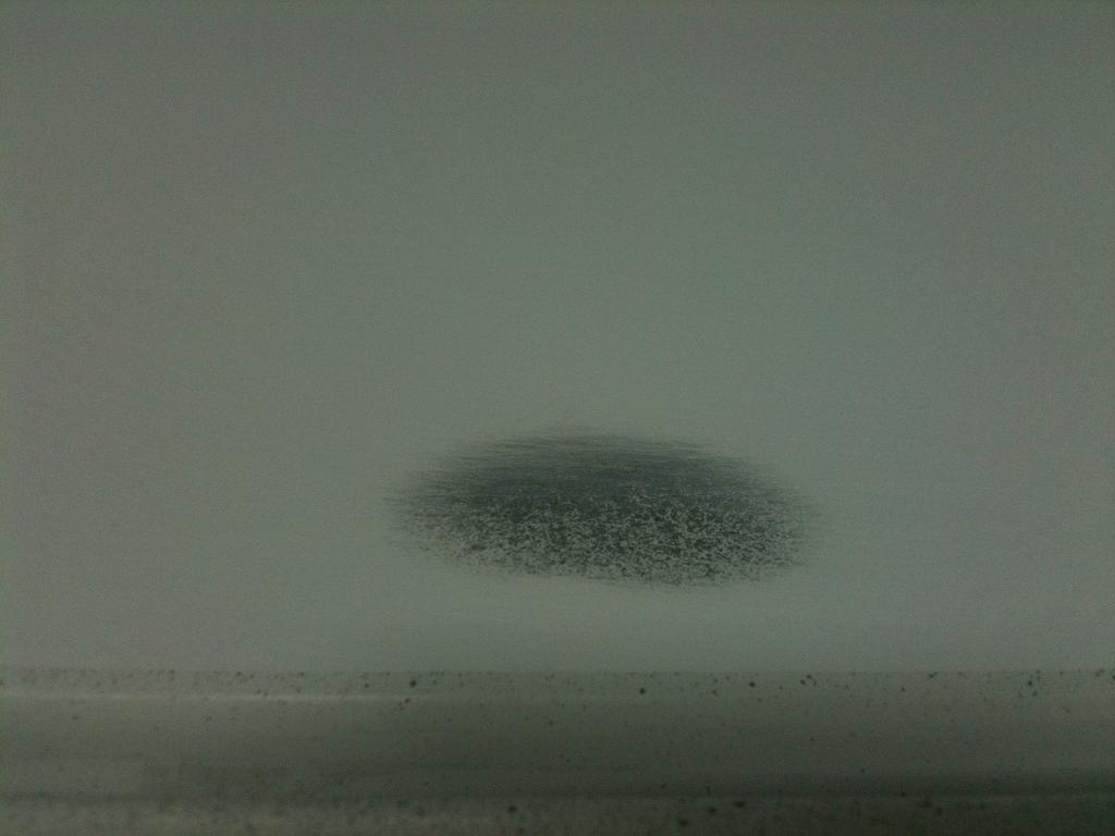

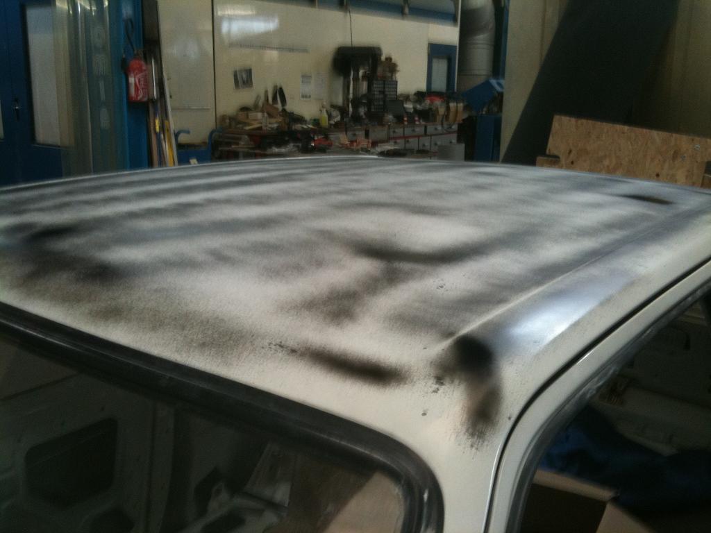

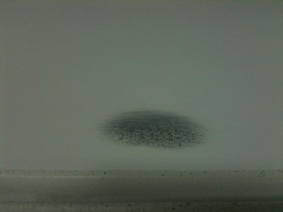

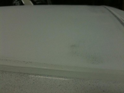

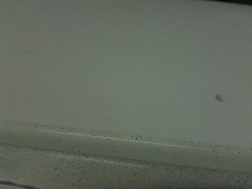

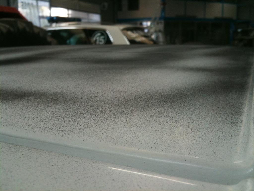

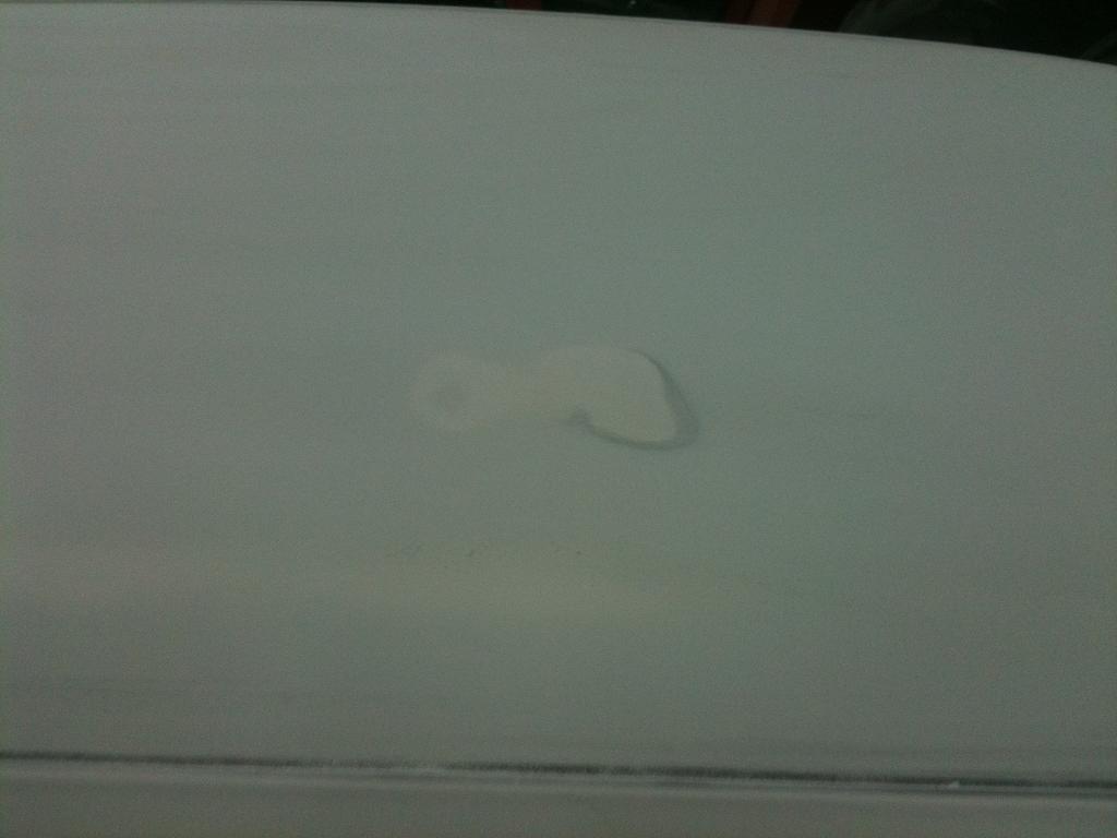

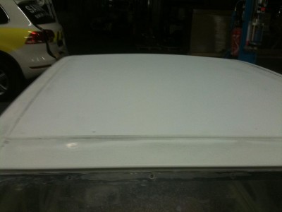

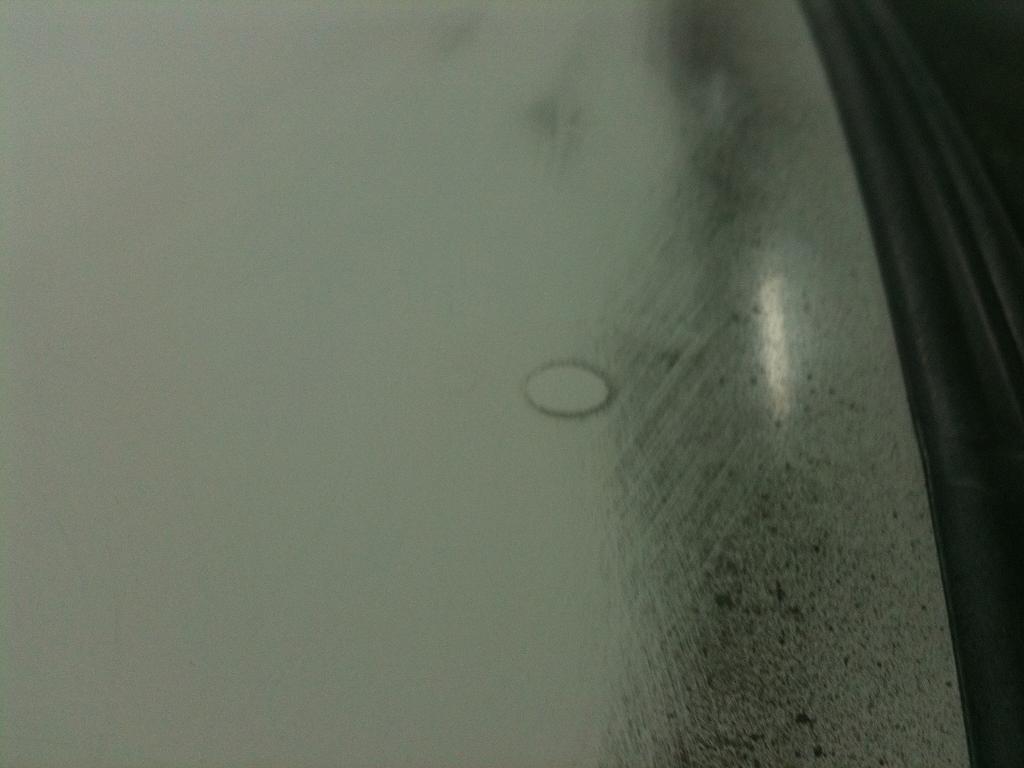

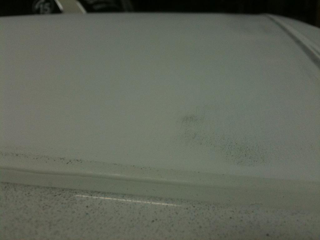

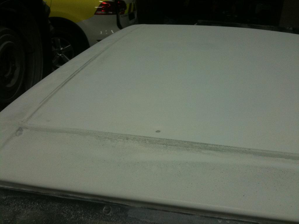

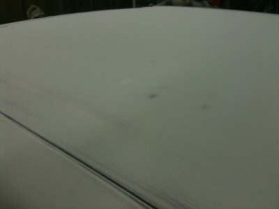

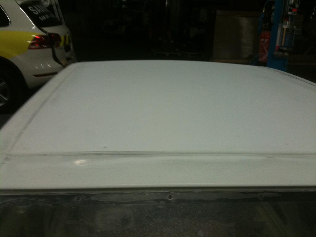

Bon voilou les photos :ok: par contre comme j'ai dit sa rend pas super bien... enfin bref les photos sont quand mème explicite :)

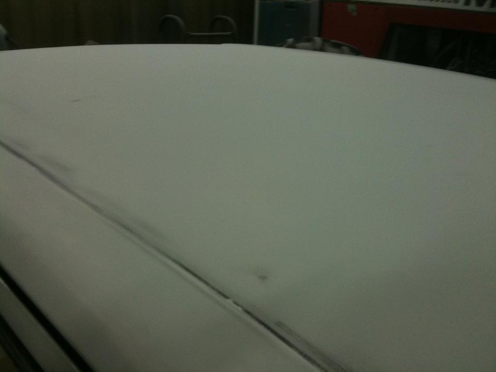

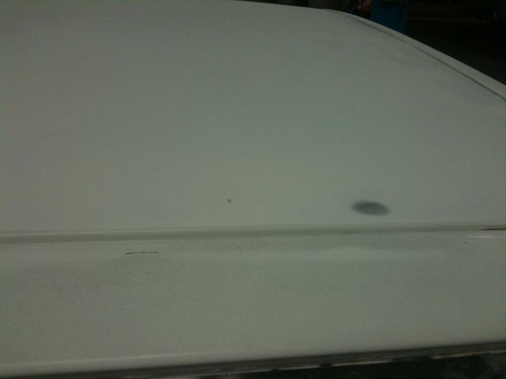

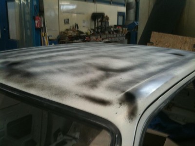

Suite :ok:

Re: 205 Rallye (Scale33 --> Laurentweber87 = 205 kilomètres.
Message par laurentweber87 »

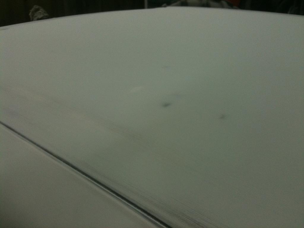

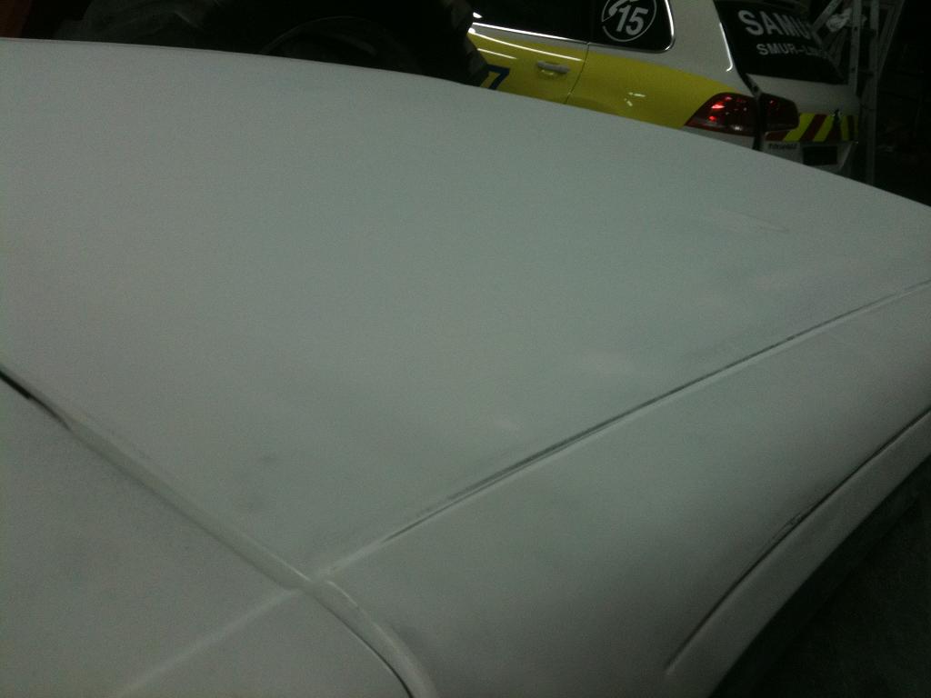

Et deux dernières, désoler j'ai pas fait trent six milles photos, j'ai fait tout le toit mais j'ai pris mon temps, moins de mastic il y aura et mieux se seras :rolleyes:
J'ai passé réellement 4h dessus alors je ne sais pas si sa fait beaucoup mais mon ancien collègue m'à dit, tu perds du temps maintenan mais aprés tu vérras on en perdrasmoins sur le rendus final :ok:
Messages : 20324
A été remercié : 115 fois
Tu as raison,....surtout que 90% du résultat final viendra de ta préparation.
C'est super,.....surtout qu'il avait été bien grêlé le toit et encore qu'il me l'avait bien fait revenir,......mais c'était loin d'être parfait.
C'est du bon boulot Laurent. ;) :ok:
beh je dirais que la cale est extrémement éfficaces, et je là conseille, la ponceuse c'est bien est rapide mais les défaults ressorte pas aussi bien....
Le toit était pas mal Jean-Luc est gréce à l'épaisseur de peinture sa m'a permis d'avoir un toit bien plat sans pour autant arriver à la tôle c'est cool................ :mrgreen: :ok:
