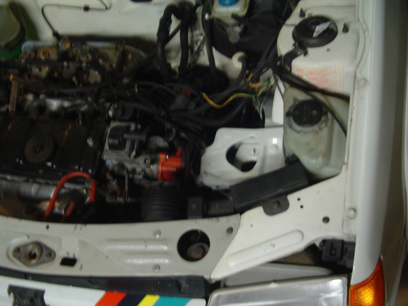

Travaux en cours, assemblage de la boite de vitesse.
J'ai trouvé des vis de récup au taff dans mon fourgon et elle vont faire l'affaire, il ya un milimeter de trop en épaisseur de tete mais je vai les mettre autoutr sur selecteur de vitesse. jai regardé et ca n'a pa l'air de géner.
J'ai aussi repeint le coté batterie qui été traité contre la rouille mais d'aspect ca restai noir (peinture blanc meije mat et vernis ensuite).
Je pensait repeindre mes jantes et enfait en les décapant a l'essence , la couleur grise apparut au centre a disaru et le blanc a retrouvé son brillant.
J'ai aussi aligné le pare choc et les élargisseurs avant car le décalage d'origine me plaisait pas, maintenat c'est aligné et les extensions ne bouge plus!

Jai réussi a tout assembler mais jai pas fermé la boite par peur d'oublier un truc. les vitesses passe toute sans craquements ou blocages.
Voici quelque photos (jen veut a cette peinture a l'eau pour le résultat! enfin c'est mieux que avant.

Ca y est la boite est montée et mise en place , il me reste tout a mettre autour, cardans, démarreur etc... ce week end j'espère que l'essai se passera bien.
Pour le moment les vitesses passent bien...
En tout cas ma boite fait neuve ca fait plaisir! :ok:

Ca y est jai remonté les cardans et tout ce quil faut sauf la boite a air...
J'ai démarré et paff! dierct ca démarre bien et avec un bruit meilleur! sans boite a air c top! a la limite je ferai bien un trou entre l'habitacle et le moteur... :D
Pour le moment en marche arrière ca va a reculons et toute les autres vitessse engage la voiture vers l'avant c'est que ca doit etre bon. ce soir j'y ai passé plu de 2h mais ca fait plaisir.
Demain je roule! sans boite a air pour l'essai :ok:

Grosse galère pour la vidéo meme après 45minute a réfléchir
Par contre jai toujours le bruit quand je décélère... il fisparait quand je débraye... :crying:

je pense aux roulement de différentiel mais bon j vai arrété les frais et la mettre de coté pour le moment

Ce matin, une envie! rouler en rallye et bien ca fait du bien meme si elle a son petit bruit de roulement...
J'avai réglés les culbuteurs aussi et bien c'est plaisant a écouter, ca cliquète plus du tout. :ok:
Pour info il n'y a pas de réglage du différentiel avec rondelle ou autres dans la boite pour qu'il ai moins de jeu? on le pose juste au fond et on met la platines avec ses vis torx ensuite c'est tout?
