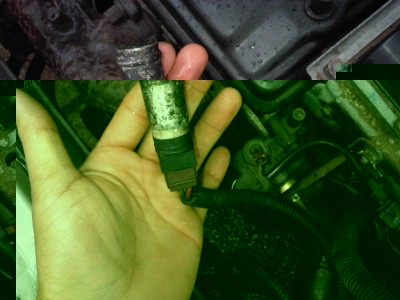

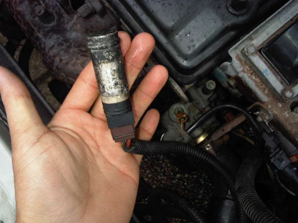

Bonjour à tous
Est ce que quelqu'un connait la procedure pour supprimer la sonde entre le radiateur et le relais du ventilateur ????
Voir photo ci jointe (Trouvée sur forum)
:blush: :blush: :blush:
Merci d avance

2 fils sur la sonde (en photo)
3 sur la sonde radiateur dont une deja coupé :lol:

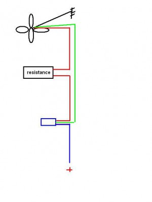

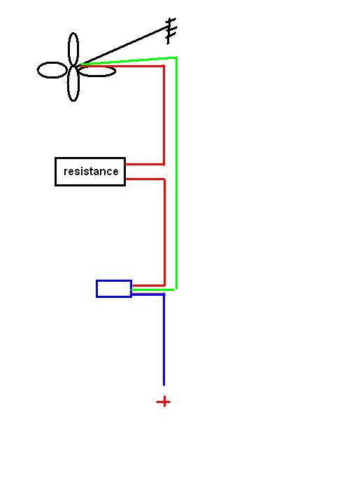

Bon si je supprime cette sonde je suis obligé de la mettre avec un interrupteur
Voilà un croquis (je te fais grâce de la représentation des relais placés dans la boite noir derrière le phare)
toujours de mémoire, le principe des 2 vitesses est le suivant : la sonde sur le radiateur possède 2 sorties qui sont activées suivant la T° du liquide de refroidissement. Le troisième fil est un + permanent.
Quand la T° est de 92/97°, la sonde passe par la résistance pour alimenter le ventilo => petite vitesse
Si la T° atteint + de 96°, c'est le seconde fil qui alimente le ventilo => grande vitesse
Si déjà tu n'as qu'un seul fil sortant de la sonde de radiateur, c'est qu'il te manque une vitesse. Mais laquelle ?
Si c'est la grande, en supprimant la résistance, tu supprimeras toute alimentation des ventils, pas GLOP :crying:
Si c'est la petite, ca veut dire que ta résistance ne sert plus à rien, poubelle :)

(enfin un schéma electrique que je comprends ;) )

Sur le schéma si c'est le fil vert que tu as plus et que tu enlève la thermistance tu auras plus de ventilation
Messages : 7210
Been thanked : 299 times
Re: Sonde entre radiateur et relais
samuel a écrit :Sur le schéma si c'est le fil vert que tu as plus et que tu enlève la thermistance tu auras plus de ventilation
Exact, plus rien n'alimente le relais.
Au fait, mes couleurs du croquis ne sont surement pas celle du cablage, faut pas s'y fier :)

Le 1er fil rouge qui par du thermocontact est bleu et porte le numero 58
Le second rouge qui arrive au ventilo est blanc et porte le numero 58B
le fil vert est blanc et porte le numero 58A
