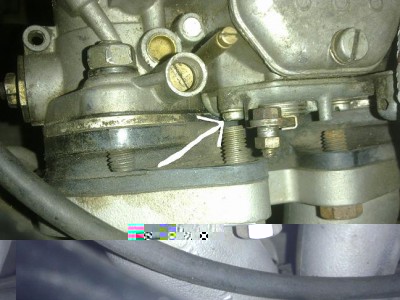

j ai un carbu qui fait pschitttt sur ma f 2000/11 :mrgreen: :mrgreen: :mrgreen: :mrgreen:
c est un DCOM 11 , et au moment du pschit , il y as comme un nuage de fumée ou melange air essence qui sort au niveau des brides :unsure: :unsure:
je met une photo pour vous faire voir l endroit ; de quoi ca peut venir ?
j ai ma petite idée mais bon , il y en as plus dans 2 tetes que dans une :rolleyes: :rolleyes:

fuite sur ton circuit de starter?
un joint qui s'est fait la male ou le piston de starter qui n'est plus etanche et la depression de ton moteur qui fait pshitt par le carbu

Un gros pccccccchhhhhhhhhhhhhhh avec une flèche devant la commande de starter.... c'est le starter :lol:
Une bride qui fuit ne fait pas de gros pssshhhhhhhhhh ou alors ce n'est pas une fuite, c'est carrément un coup de perceuse... :ph34r:

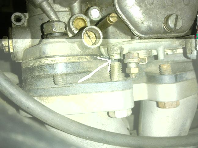

desolé la photo n est pas bien prise , ca fuit entre la plaque alu et la bride , et ca fais comme de la fumée qui sort entre 2 , ca ne sort pas directement du carbu :o

PECO a écrit :desolé la photo n est pas bien prise , ca fuit entre la plaque alu et la bride , et ca fais comme de la fumée qui sort entre 2 , ca ne sort pas directement du carbu :o
Alors si en plus tu a identifié clairement d'où ça venait... Pas de doute possible, prise d'air, faut démonter et refaire les joints. :ok:
Un vrai gros bruit d'air en général c'est un starter... d'où la confusion.

Pour en être certain,je ne peux que te conseiller moteur tournant de pulvériser du nettoyant frein à cet endroit.
Si ton régime monte tout seul,......il y a une prise d'air et tu peux démonter pour refaire l'étanchéité. :ok:
Merci de nous tenir au courant,çà pourra toujours servir à un autre. :ok:

j avais deja un soucis de pchitt avec les anciens carbu , le preparateur me les avais regler , y avais un pchitt de temps a autre , en speciale , aucun soucis mais sur le routier une horreur : des trous enormes en vitesse stabilisé :(
j ai donc remplacer les carbus , ceux que j ai remis fonctionné normalement sur une autre , je demarre la bagnole le pchitt est toujours la . Et erreur de debutant au changement de carbu , j ai zappé completement de verifier les brides <_<
la les carbu sont redemontés , ce soir je vous mets des photos des brides ,
a mon avis je pense qu il doit y en avoir une abimée <_<

par experience... regarde du coté de la planeité de tes carbus et de la pipe d'admission... tu sera bien étonné de voir tous ça... bien voilé... un petit marbre.. de la toile émeri et frotte tous ça.... :ok: :ok:
et ensuite loctite 518 tube rouge pate rouge et remonte tout ça devrais marcher...

apres un coup de tel a mon preparateur , il penchais plutot pour un reglage de culbuteurs :o :o :o
or apres reglage , sur le cylindre incriminé , a froid j avais un jeu minime , voir nul a chaud :angry: :angry: .
selon lui la compression remontait dans le carbu et ressortait ou elle pouvait !!!!!!!!! apparament par le starter , hypothese qui me semble plausible ;)
car apres avoir essayer 2 paires de carbu j en suis au meme point !!!!!!!!!!! :wacko: :wacko: :wacko:

Je pense qu' il a raison !!! c ' est souvent du a un pb d' étanchéité au niveau des soupapes ( cela le fait plus a froid ).

:D Bonjour, j'ai exactement le meme probleme.
A froid, ca fait "pchittttt" et plus a chaud, ca remonte dans les carbu, enfin de ce coté la.
Alors on fait quoi contre ca, car moi, j'ai l'impression d'avoir une grA au demarage, mais moi, ca tien plus de la merguez :) .

Bein commence par un réglage du jeu aux culbuteurs. ;)
