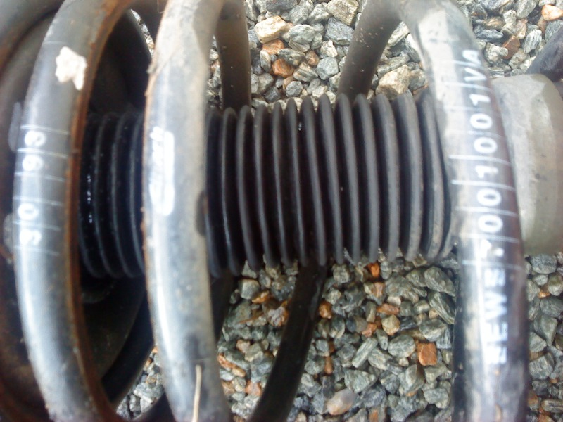

Salut a tous, j'ai des ressorts eibach mais je ne sais pas quel type c'est, si quelqu'un pouvais me renseigner :rolleyes: :ok:
Sur la spire du haut, il y a écrit: 30 93
en dessous: Eibach
et en bas:-EW- 7001001VA
Merci :)

c'est ceux qu'on à pratiquement tous ici. Ils rabaisse de - 20 :) et de type progressif, ça va bien avec dés pts perfo ...

merci, là, ils sont monté avec des amorto origine, ça doit etre pas mal non plus :unsure:

Oui ça doit être ceux là. Ils sont top ces ressorts pour la 205.
Les amortos d'origine ne sont pas trop fait pour travailler bas, mais au peu de bornes faites par an ça n'a pas grande incidence.

C'est ce que j'ai aussi (avec des Kayaba Ultra SR) :ok:
Eibach, c'est le top en qualité avec H§R :ok:
