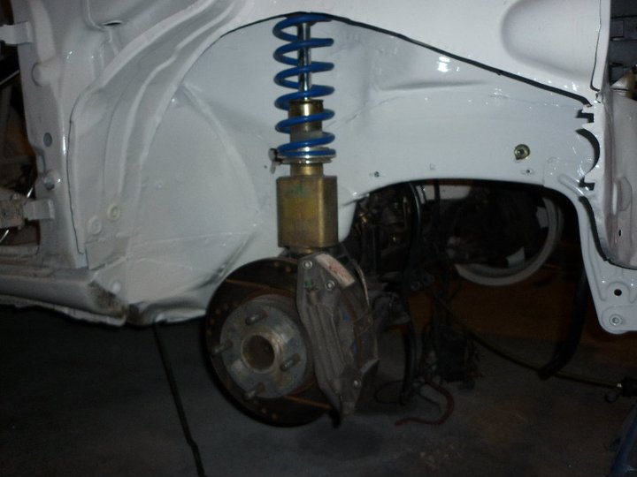

Bonjour tout le monde,
J'ai les amortisseurs ci dessous qu'un pote ma filé pourriez vous me dire exactement le modèle que c'est :mrgreen: ,
merçi

C'est le modèle américain avec flasque à Bourbon incorporée ! :lol:

athlon27 a écrit :Bonjour tout le monde,
merçi
Pour quoi faire?.......................... :o

PTS groupe A d'époque <oo>
Nécessite les biellettes de barres stab raccourcies (cf mon montage de cette année) et les pivots en 54mm <_<

Doivent être bieeeeeeeeen rodés ces amortos "d'époque"

ben non justement ils viennent d'etre retaré :mrgreen: ,mais bon je crois que je vais jamais retrouvé des ressorts qui vont dessus :D ,merçi pour l'info ,c'est cool :ok:

Alors faut vendre à un proprio de GrA d'époque :lala:

Je viens d'acheter il y a une semaine un ensemble d'amortisseurs PTS gr.A d'époque avec coupelles réglables PTS avec des pivots réusinés en 54mm avec -1° de carro.
Alors ont entend souvent du mal de ces vieux amortisseurs, qu'ils sont rincés... Que personne ne les refais... C'est totalement faux, déjà en se créant quelques outils il est très facile de les réviser. Un changement d'huile ne pose pas de soucis particulier, les bagues par contre il faut passer par un usineur car c'est NFP depuis longtemps.
Les miens au passage sont équipés à l'avant de cartouche de chez Viarouge, visiblement c'est une pratique courante chez les gens qui roulent encore avec ces anciennes génération de remplacer la cartouche PTS par une plus récente avec la possibilité d'avoir un tarage avec le poids au roues.
Si au passage certain ont des astuces ou des réflexions sur ces amortos ne pas hésiter à répondre.
Actuellement je cherche une combine pour faire des biellettes courtes...

Je me demande si ces amortisseurs ne seraient pas des "replicats" maison... Je dis ça à la vue des soudures, mais la photo est peut-être trompeuse?? :unsure:

Robbi a écrit :Je me demande si ces amortisseurs ne seraient pas des "replicats" maison... Je dis ça à la vue des soudures, mais la photo est peut-être trompeuse?? :unsure:
je dirais aussi que c'est du fait maison ( les soudures sont pas " au top " car les amorto " officiels " ce sont ceux de la photo que j'ai mise !

salut la stac a vallauris http://www.boutique-stac.com/ les revises et les retares encore pour 220 euros les 2 ils vendent aussi les ressort pour 95 euros le tout c est que le rectangle ne soit pas percés sinon ils sont bon pour la feraille
sinon il doit y avoir pam sport qui doit avoir quelques pieces

ps : la stac fabrique aussi les biellettes courtes
