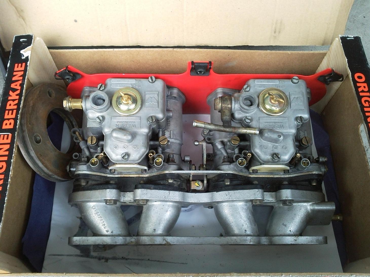

ouais nickel et pour les enlever, tu perce dedans, vis auto-taraudeuse et tu tires et hopjean-luc13 a écrit :jean a écrit :Non ça rend l'étanchéité plus sûre et tu ne blesses pas le puits avec un alliage tendre dans l'alu... au cas où.dochyde a écrit :Je ne comprends pas pourquoi à l'étain c'est plus pratique qu'une barre pleine qui rentre nickel?
La différence de métal rend ça plus pratique?sauf que je l'ai fait carbus en place sur l'auto et je ne me voyais pas avec de l'étain en fusion au dessus de l'essence
Coté étanchéité, le puit fait pile 10mm, en lubrifiant bien au WD40 ça rentre juste glissant, je ne vois pas comment de l'essence pourrait passer![]()
Par contre, j'ai bien soufflé après pour éliminer les éventuelles limailles d'alu

cricri a écrit : Prends le gabarit de tes commandes de stater et découpe 2 plaques en alu brossé que tu mets à la place...
1... c'est joli
2... puisque t'as plus de stater, rien ne sert de garder les commandes...
Plus qu'a les monter avec 4 petites vis CHC

voilà, c'est monté:

Moi j aurais voulu voir l intérieur
Tu as mis un joint ?

l’intérieur, tu le vois page 82
Non, pas besoin de joint, la plaque sers juste de cache (il n'y a pas de joint d'origine sur les commandes de starters
