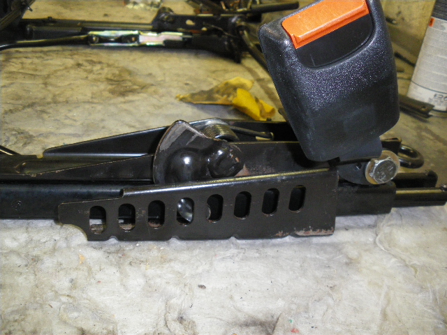

voila, j'ai récupérer pas mal de pièces sur une XS :mrgreen:
et les glissières des siège av, on se truc là en plus par rapport aux sièges de rallye....
pourriez vous me dire à quoi ça sert???
je cherche....je cherche.. ça fume.. mais là.. je cale!!! :lol:

j'ai trouvé a quoi ça sert
c'est pour que ton siège se bascule moins quand ton siège est réglé proche du volant
si tu vux foutre le bordel
tu recule a fond
tu bascules
tu avance a fond
tu rabat et c'est le bordel
4 rivet a faire sauter dessous
elle est finie

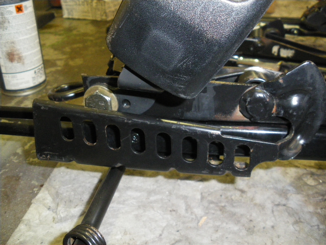

alors j'ai fait sauter cette pièce des 2 coté et tout va bien
avant
interieur de 205 et la barre coté conducteur déssoudé comme souvent
pendant
siège de 405 tout ressoudé correctement et cette patte bizarre qui fait chier son monde
apres
démontage on fait sauter les 4 rivets sans oublier d'enlever les bout des rivets qui ferait bloqué les glissière et quye du bonheur tout va bien après avec les siège de 405
ce n'est pas une rallye pour info
