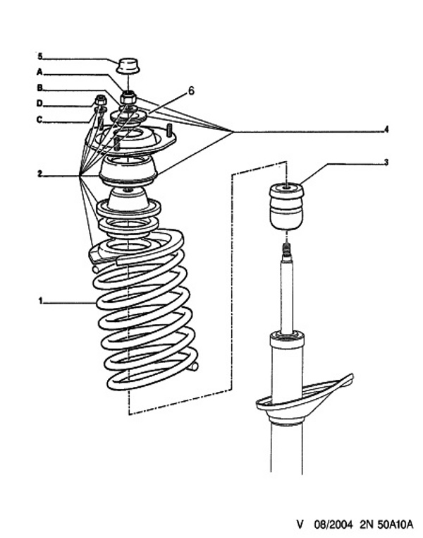

Voila mon pb, j'ai démonté mes amortisseurs dans le but de les remplacer, seulement, pour dévisser l'écrou en tête de l'amorto j'ai été obligé de lui mettre un petit coup de chalumeau :o et du coup, la parti en caoutchouc collée sous la coupelle qui se trouve en dessous (rep 6) a fondu
Je voulais savoir a quoi ça servai ce cahoutchouc et si je devais remplacer impérativement les coupelles (je compter mon mes amortos cet aprem :unsure: )
merci. :)

je parle de la petite épaisseur de caoutchouc (env 1mm) collé sous la coupelle, tu parle de ça aussi? :unsure: :)

jeremyha a écrit :je parle de la petite épaisseur de caoutchouc (env 1mm) collé sous la coupelle, tu parle de ça aussi? :unsure: :)
non mais cette bague n'est pas pour le roulement?

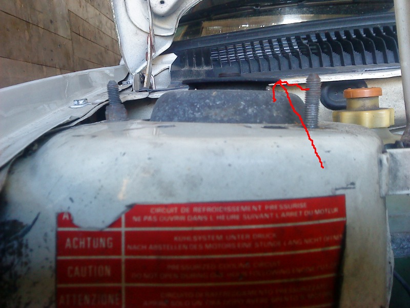

je parle de cette pièce, on voit pas sur la photo mais dessous elle est recouverte d'une fine couche de caoutchouc

Ah mais ça :o c'est pas méchant ;)
c'est juste quand ton amortisseur va travailler il touche légèrement tes coupelles donc c'est pour éviter que ça fasse un bruit métal contre métal ^_^
Essaye de monter comme ça et tu verra (enfin écoutera ^_^ ) si le bruit est désagréable ou pas ;)
Mais c'est rien de grave :ok:

comme dit djodesign rien de grave juste dérangeant :blush: :ok:

ok, merci :ok:
je vais donc essayer comme ça :blush: , je verrai bien, puis de toute façon, y a pas besoin de ressortir les amorto pour les remplacer. j'en achèterai au prochain passage chez peugeot!
