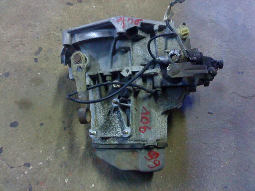

voilà une photo de la boite, sa provient d'une saucisse de 1999

voilà ce qui ma marqué sur la facture 1 boite 106-vit-000843 ref TU 1100 . 205
Messages : 2528
Re: boite de vitesse
as tu le type de la BV?
Message par seby »
les boite de BX14 montée en TU sont en 13/59 MA5N en 5 vitesse

seby a écrit :les boite de BX14 montée en TU sont en 13/59 MA5N en 5 vitesse
Une bonne base mais il faut changer la pignonerie :ok:

Verdicts <oo> le dentiste à compter 64 dents
