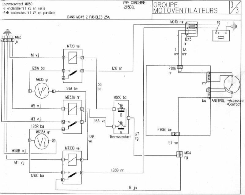

ouet je comprend ta reponse tm :ok: ;mais moi je veux brancher le 2eme ventilo sur le 1er comme cela tout marchera en automatique en bref je brancherai les 2 fil du moteur du 2eme sur les 2 fil du moteur du 1er :crying: je sais pas si je me fait bien comprendre :wacko:

ok, comme ça ta demande est plus précise !
A mon avis, il faut brancher en série le second ventilo sur le premier.
Quelqu'un peut confirmer si je suis dans le vrai ?.........je comprends rien aux codes du schéma de samuel
Est-il nécéssaire de remettre un fusible et/ou un relais entre les 2 ventilos?
merci à vous

ouet c'est ça :ok: mais la question que je me pose c'est la section du fil et le fusible car ce sera plus pour 1 mais 2 ventilo :blink:

toytelle a écrit :ouet c'est ça :ok: mais la question que je me pose c'est la section du fil et le fusible car ce sera plus pour 1 mais 2 ventilo :blink:
Pour le fusible, un 30 ampère devrait être suffisant.
Et pour la section de fil, va voir en casse, tu "prélèves" des fils de ventilo, c'est à dire un morceau de faisceau de ventilo d'origine ainsi qu'une prise mâle et femelle (c'est la grosse prise grise).
Tu pourras ainsi brancher et débrancher à ta guise (amaguiz.fr :mrgreen: ), sans être obligé de sacager ton montage en cas de modif ou de problème (panne ventilo ou autre)
L'avantage c'est que tu fais ton installation en restant avec un faisceau d'origine avec les fils de bonne section (donc fiable) !
En fait tu utilises le même matériel que le montage classique, et tu rallonges le faisceau c'est tout. :)
ça te va ? :ok:

Pour la section de fils tu utilise la meme chose que sur ta voiture.
2x 25A pour les fusibles
Le plus simple à faire si tu trouve, tu prends le faisceau complet d'une Diesel avec le boîtier des relais
