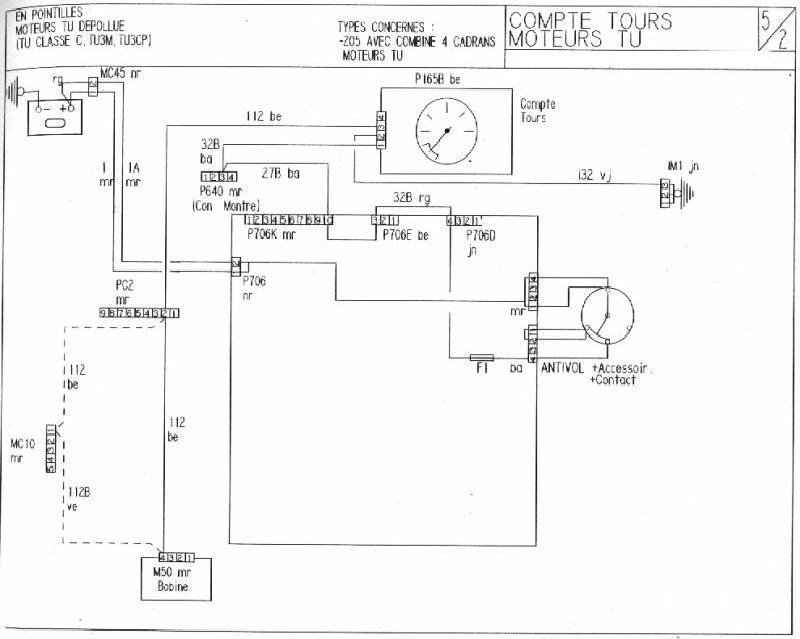

Quand on regarde le schéma,il n'y a pas grand chose,comme dit Scale la solution est peut etre bien dans la platine relais/fusibles/connecteurs ;)
schéma compte tours tu
