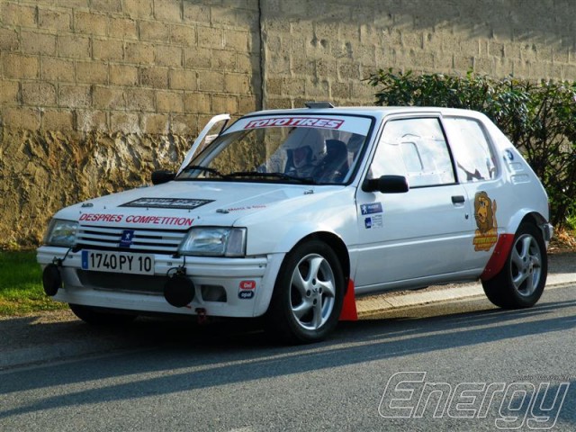

renseignement prit , le pote a monté ; train AV de 309 avec cale de 16 mm , train AR de 205 gti cale de 16mm , jantes en 15 de 206 s16 (je ne connais pas l' ET), selon lui il manque encore 2cm par coté pour que ce soit vraiment jolie.
voici une photo de la voiture.

Messages : 5226
Has thanked : 620 times
Been thanked : 631 times
Re: Rech infos extensions aile
oui,à l'arrière ca fait pas top,mais là je reste d'origine donc pas de soucis B)

Yann 62120, pour l'avant ça va... Pour l'arrière c'est limite, cela me donne une idée des cales à rajouter...

pour l'arriere a mon avis un train de 309 avec des cales de 20 mm ca devrait le faire , et pour l'avant triangles de 309 + des cales de 20 mm avec jantes de GTi 1.9L , ca permet par la même occasion de monter les étriers Brembo de 406 :mrgreen:
