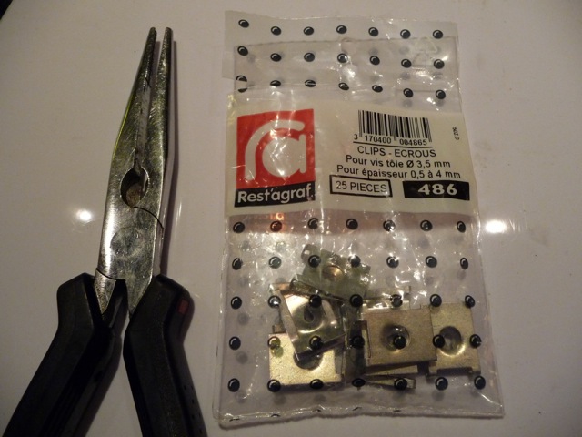

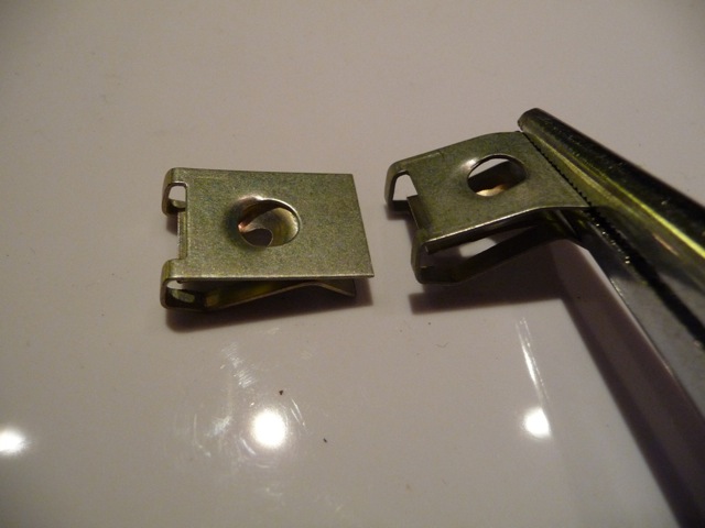

Mais pour bien les tenir, il faut les bonnes agrafes et quelques modifications de courbures de celles-ci pour pincer l'épaisseur importante de l'extension + bavette. C'est cette modif. à répéter sur les 10 agrafes de maintien que je vous décrit en images :
Nécessaire : Une pince à bec et un sachet de Rest'agrafe 486 (8€)
Origine, Intermédiaire, Terminée
Plier ici
Plier ici
puis ici
puis ici

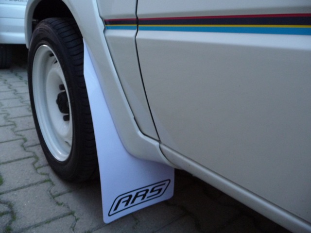

Voici le résultat posé :
A vous !! :ok:

Le système parait très efficace,cependant le seul truc inestéthique est que l'on voit ces agrafes en extèrieur :(
Le principe pourrait il être amélioré en fixant des agrafes entre la bavette et l'extension? :ok:

scale33 a écrit :Le système parait très efficace,cependant le seul truc inestéthique est que l'on voit ces agrafes en extèrieur :(
Oui c'est ce qui me dérange le plus, les agraphes sont trop voyantes...
Je verrai bien ca aussi en fixation...
