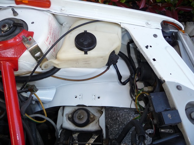

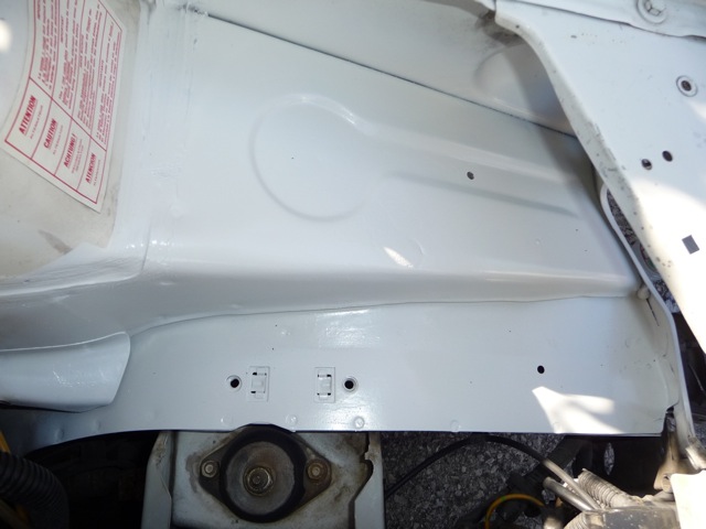

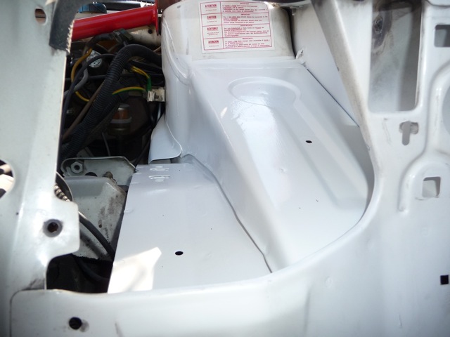

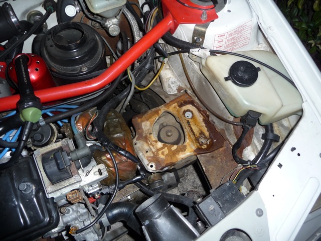

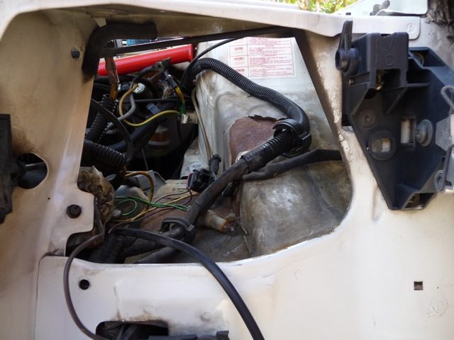

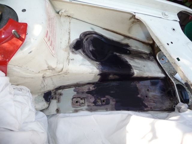

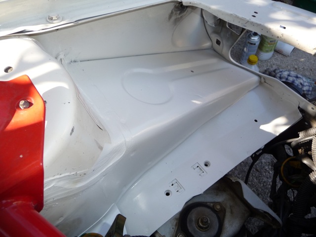

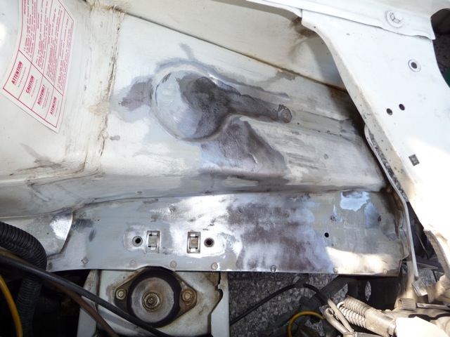

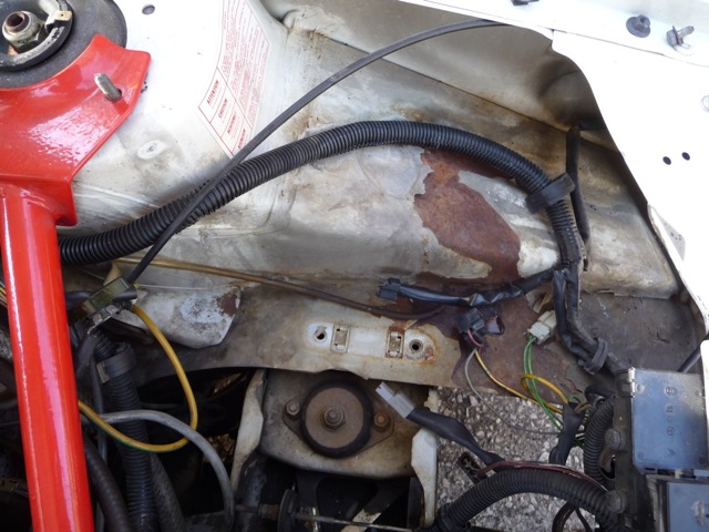

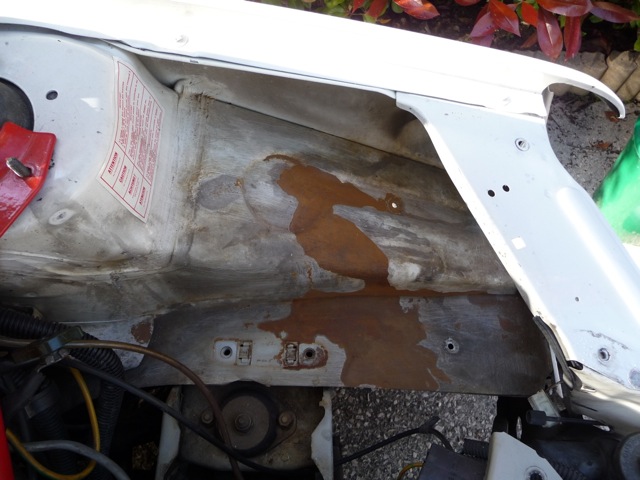

Ce WE, j'ai bossé sur la voiture, entres-autres.
Je n'ai pas trop avancé le remontage, mais plutôt corrigé un défaut qui jurait comme sur beaucoup de nos rallye : La rouille !!
Le support de batterie et le dessous du bocal de lave-glace ont été sévèrement touchés.
Voici en quelques images la rénovation :
Ponçage
Mise à nue du metal
Protection frameto
Peinture
Remontage

:ok: Beau boulot Remy! :blush:
mimille
Messages : 526
Localisation : OISE (60)
Been thanked : 7 times
Message par mimille »
ça été pris à temps!! :o :o C'est propre :ok:
Messages : 2600
Has thanked : 37 times
Been thanked : 173 times
Le résultat valait bien le temps passé on dirait, bien joué :ok:
Messages : 8421
Been thanked : 196 times
ah super boulot vieux :ok:
Ca me fait penser que moi aussi va falloire que je le fasse :( j'amènerai à Papy Fiofio, la rouille ça le connait :lol:

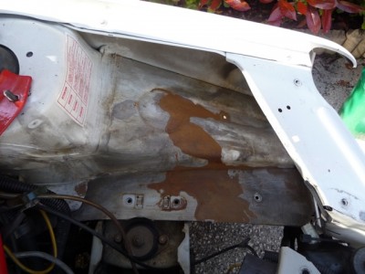

AVANT :
APRES :

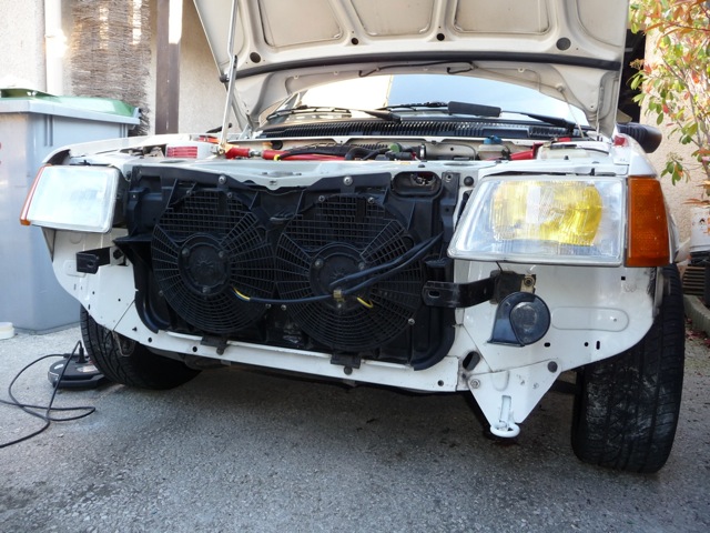

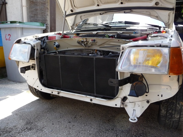

J'en ai profité aussi pour dégraisser la tôle de phares et monter ma platine 2 ventilos de 205 TD.
Le 1er ventil est rebranché sur la prise d'origine. Pour le 2nd, il faudra que je tire une commande inter/relais/fusible depuis l'habitacle.

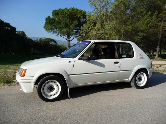

Elle est enfin remontée depuis mercredi dernier.
Redémarrage sans soucis après 5 mois, le temps d'amorcer la pompe à essence et BROOOOOOOOOOO : ralenti nickel.
Qui a dis que les Webers ça se déréglait ??
Quelques bricoles pour les finitions ,comme la pose des bavettes à la méthode Bless B) et roule !!
Enfin presque, le CT est périmé depuis 3 semaines :mellow:
Alors RDV chez eric13830 demain matin à 8h30. Compte rendu photo à suivre...
Je voulais poster qq photos de la voiture, mais après 1 cliché... plus de batterie.
Alors voilà LA photo, en attendant mieux :lol:
