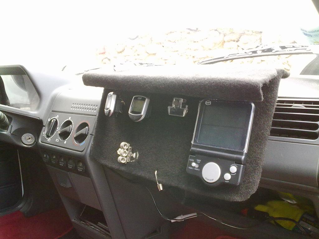

Coucou,voila donc je me suis un peu occupé ces derniers temps. J ai fabriqué une petite tablette en fibre recouverte de moquette aquoustique pour pouvoir nous aider dans les rallyes de regularité( a condition que ca marche
La montre qui va bien et 2 compteur de vélo branché ensemble et ca marche (si si ca marche),et pour la nuit en eclairage, j ai utilisé 3 petits eclairage de moto a led.Je joint qqs photos pour la fixation de l aimant et du capteur sur la roue ar. l aimant est fixé sur une petite patte en alu qui est vissée sur le rebord du tambour avec de petites vis de 3,5 et un chouia de loctite,et le capteur qui lui est fixé aussi sur une patte en alu prise sur le cilyndre de roue.Reste plus qu a etalonné et reglé tout ca. des news apres la ronde des alpes le temps de s adapter bien sur
desole pour la qualité des photos .j en rajouterais d autres c soir.
