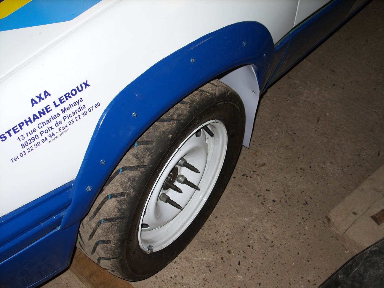

bon nous avons fait nos premières reconnaissance pas super évident le premier passage, mais on s'est deja bien marré, et ca aetait beaucoup mieux par la suite, maintenant a voir en course.
On a eu un temps de brun, a voir la C4
sur la rallye on a posé les bavettes et bien réglé les ceintures et donc fait de la finition
sinon la voiture est prete mise a part qu'elle fonctionne toujours pas bien au ralenti et que l'on a pas de feux ar le fusible saute les cables n'ont pas l'air en CC, bref on a besoin de vous la les gars.
