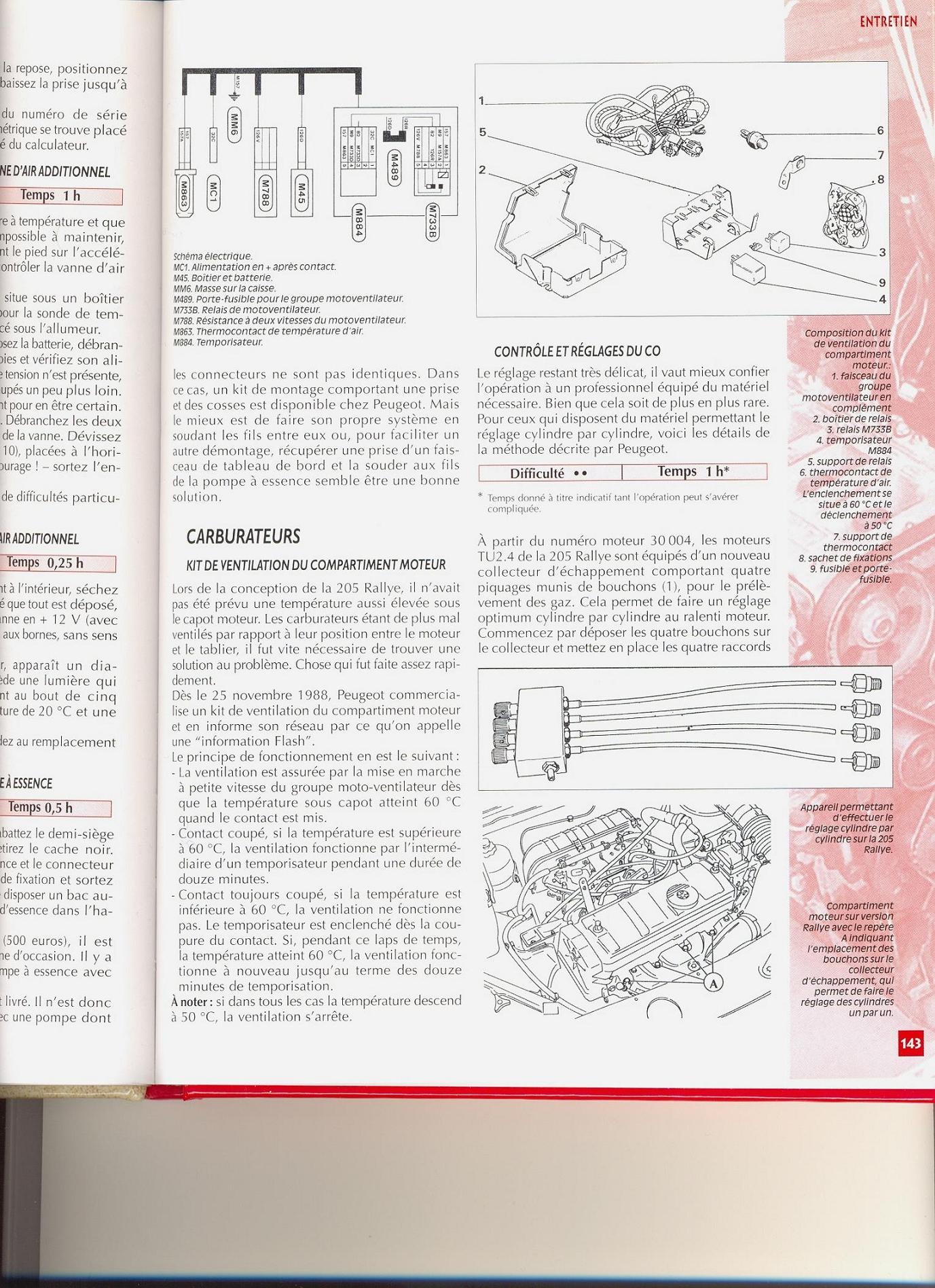

Salut à tous je voudrais savoir à quoi sert le gros boitier electrique avec les relais, à côté du phare avant gauche. Merci d'avance. :ok:

Non celui a cote ;)

C'est pour les ventilateurs quand il y en a 2

colibri a écrit :Non celui a cote ;)
il gère la ventilation temporisée (après l'arrêt du moteur) sur les modèles 90 et après ou sur les plus anciennes qui ont été modifiées en SAV: :ok:

merci a tous pour l info car la mienne est 7MOIS90 :ok:
