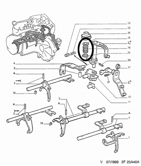

Aujourd'hui remontage intégrale de ma boite remise à neuf de partout ... sauf d'un put*** de ressort qui a bien évidemment cassé au moment venu , et voilà le problème , ce dernier est NFP chez Peugeot ...
J'ai été voir du côté des 106 , la référence est "presque" la même : 2527.42 au lieu de 2527.32 ... serait-il adaptable ??? ...
Je fais donc appel au pros de la boite MA pour m'aiguiller , ou me dépanner , si qq'un à ce ressort en parfait état , j'achète !!! :D
Ci-joint un petit schéma , avec le fameux ressort en question :
BComp

Celui de 106 s'adapte sans problèmes, il est commun à toutes les MA..... :)

Malgré le fait que la référence soit différente ??? :o

Il est NFP comme certaines pièces de boite qui ont évolué en référence plus que dans leur forme.
Si besoin j'en ai aussi une dizaine dispo, on devrait trouver le bon :)

Du coup , que fais-je , je commande la référence 106 ou je me rabat sur un d'occaz ... :unsure:

t'as juste à supprimer les 2 cales plastique avec la nouvelle ref

C'est bon , j'ai commandé la rèf pour 106 et ça se monte nickel , il est plus long mais rien n'empêche le montage ...
Voilà , merci à tous ... ;)
