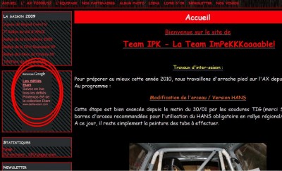

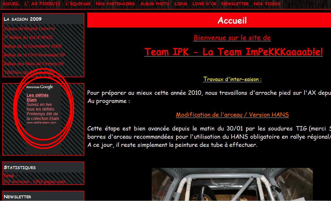

C'est pas un rigolo le Steph niveau soudure hein ? <oo>
Dis donc, question pub vous n'êtes pas mauvais sur votre site :
ze_king
Messages : 1025
Re: [Robbi] AX Sport F2/12 - Creation de notre site Internet!
Message par ze_king »
ça c'est pas lié au site jean mais au recherches que tu fais sur internet !
je le sait parce que l'autre jour je cherchais des boxers string pour ma gonz, et j'ai eu des pubs pour ce type de lingerie pendant 2 semaines dans la majorité des pages que j'ouvrais :p (bon c'était pas désagréable en même temps ^^)
les cookies c'est de vrai balances !
Messages : 19694
Has thanked : 1622 times
Been thanked : 1158 times
ze_king a écrit :ça c'est pas lié au site jean mais au recherches que tu fais sur internet !
Ne me prends pas pour un jambon :lol: je voulais juste rapporter ça à l'image du site de Robbi :mrgreen:
