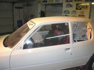

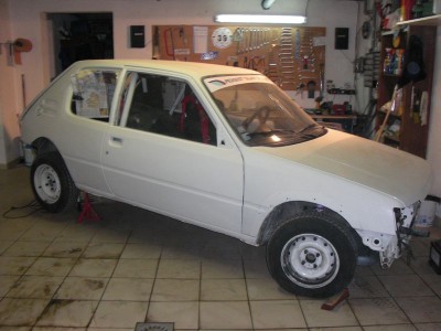

suite a la rencontre avec un bouricot , j'ai décidé de mettre un peinture neuve sur la rallye avec en plus une météo qui ne me permet plu trop de travailler j'ai donc commençé son démontage et ponçage

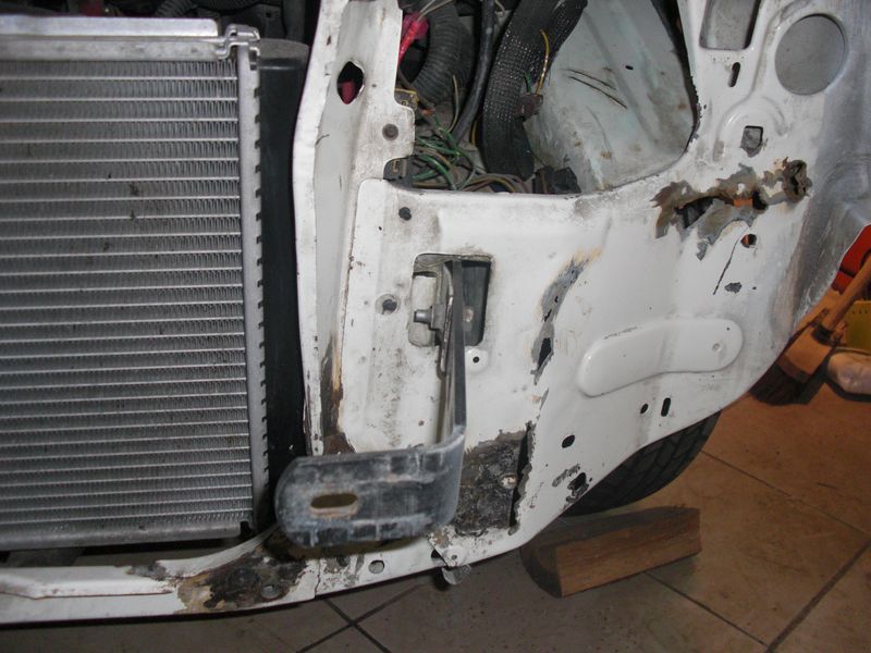

voila las urprise : une tole de phare qui a mal vieillie mais sera remplacé prochainement

Salut Bernard,
:blink: Elle était pas si vieille que ça ta peinture ???????
Ou c'est parce que y' a 7 nuances de Meije pour refaire l'avant et ça trancherait de trop ????

Oui comme dit Marc, "elle était pas si vieille que ça ta peinture"
J'ai hâte de voir la suite, t'aurai du poster dans ta présentation ;)

salut Bernard!!
ote le pare brise...... c'est tout facile... et mieux pour la peinture....

pour marc et remy , c'est vrai que la peinture n'est pas vieille, elle a ete repeint en 2005 mais elle avait plusieurs couleur de blanc meige les portes plus ( jaune que le reste ) et suite a mon accident j'ai preféré faire un voile complet pour pas avoir encore une teinte differente;
pour le gourou:
t'inquietes les vitres seront enlevé chez le carrosier,j'ai pas trop envie de l'emmener fenetres ouvertes par la meteo du moment

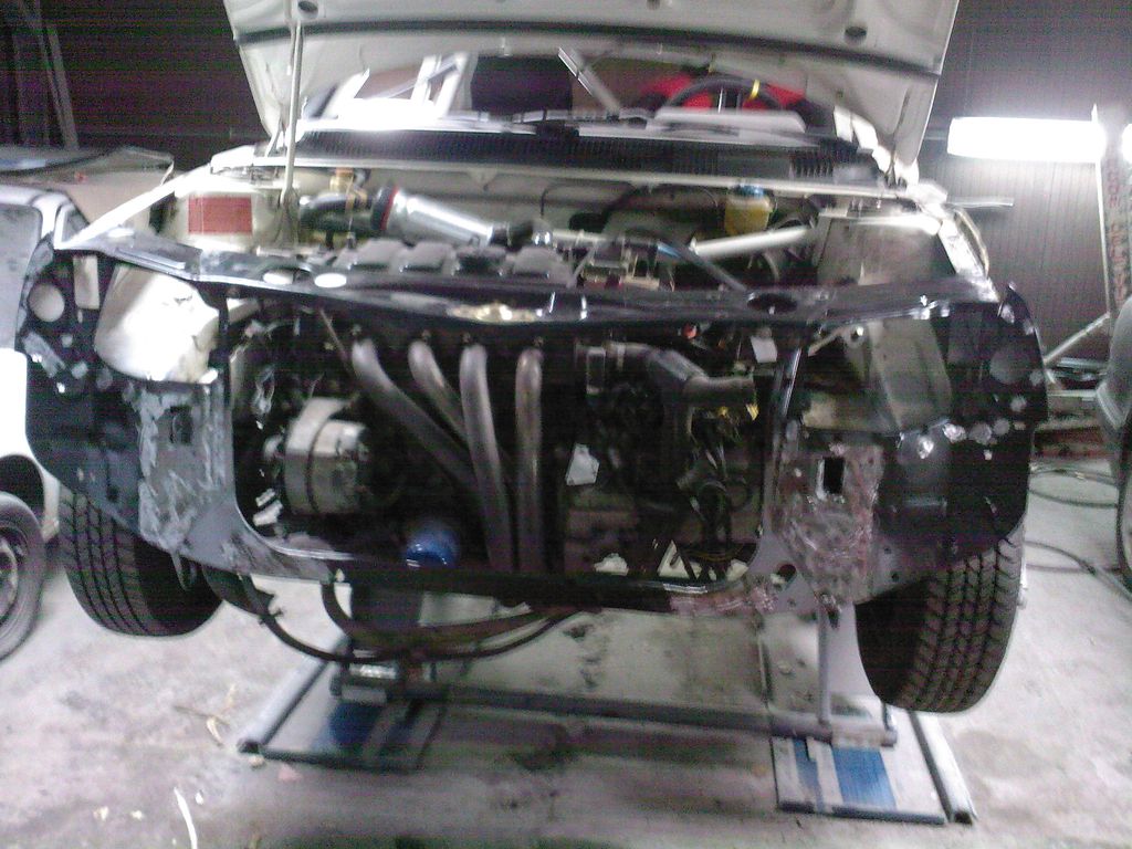

les travaux avancent et la face avant est changé adieu la rouille

salut Bernard est-ce que tu pourrai m'envoyer de meilleurs photos de ton avant avec les nouvelles tôles de phares?? j'aurai, moi aussi, à les remplacer tres bientot..
est-ce que tu y a participer à leur remplacement??
et combien il coute???

Malheuresement j'ai pas d'autres photo de la face avant ,j'en ai juste fais une avec mon telephone pour les toles de phares ; je les ai acheté chez auto pieces discount, c'est en espagne ,les pieces sont aux normes constructeur,et de bonne qualité .Plusieurs menbres du club ont trouvés leur bonheur la bas. Pour les tarifs, la tole de phare est a 13.93 € ttc c'est 80 chez peugeot et la travers inferieur est a 12 euros . par contre il ne vende pas les 2 goussets qui tiennent la traverse inferieur et elle est NFP chez peugeot http://www.205rallye.net/forum/viewtopi ... 67#p466267; Moi je les ai trouvé chez peugeot bourse avec de la chance.sinon pour changer la tole de phare complete il faut enlever les ailes et elles se deforment un peu au demontage , j'en ai aussi acheté 2 neuves en espagne a 55 euros piece
apres certains change juste une piece de la tole de phare pour conserver les ailes , car la tole de phare est en 3 parties ,cela depend du niveau de la corrosion
