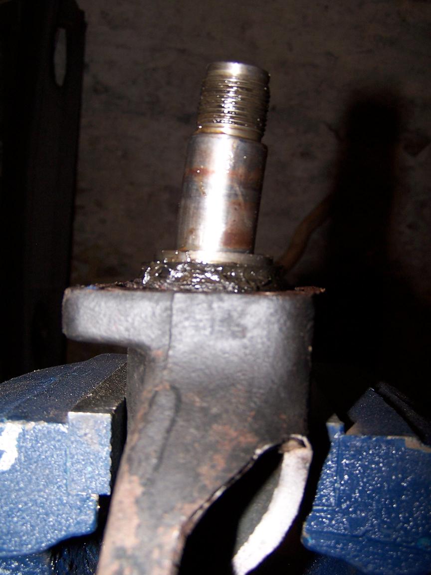

Et cette photo c'est pour vous montrer le shoot que j'ai pris et qui a retourner l'auto... Fusée pliée !!
