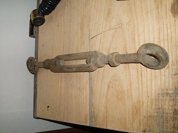

Me voilà de retour, alors je mettrais en place vos bon conseils comme la si bien indiqué mcl primo :ok:
Cepandant je vais tenté un truc ,ont verra bien j'en rique rien :rolleyes: .Pas pour le moment (stand-bye), car je me suis mit un coup de disceuse dans le poignet hier (la meuleuse à attrapé mon pull-over et c'est enroulé autour de mon poignet) et aujourd'hui pour accentuer la douleur je me suis prit un bou de limaille dans l'oeil (le pire jamais des lunettes B) )sinon tout va bien :) , sa pique quend meme :crying: .
Pour repondre à djodesign et aubrey,la base du faux amotisseur c'est un tendeur de cable dont j'ai coupé les extremités (anneaux) .
la base du faux amortisseur (tenbdeur de cable)

fonce58 a écrit :Me voilà de retour, alors je mettrais en place vos bon conseils comme la si bien indiqué mcl primo :ok:

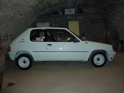

310mm c'est l'extension plus bas qu'un pneu en 185/60/14.
340mm ça fait des échasses :lol: Je passe la main verticalement entre le pneu et l'extension
Aujourd'hui j'ai 1cran sur 1 barre de torsion (l'autre côté non sorti) en dessous de 340mm.
Sachant qu'entre 310 et 340 il n'y a que deux crans sur une seule barre.
Donc l'intermédiaire doit faire dans les 325mm. Je passe 3 doigts entre le pneu et l'extension
310mm trop bas... Ca déséquilibre la rondeur du cul de la 205 par rapport au sol
Mettez du 15 devant avec des ressorts d'origine et c'est bon pour aller à la chasse...
Là ça me plait. hauteur à vide
hauteur actuelle mais en charge en mode "double gros" et en accélération
