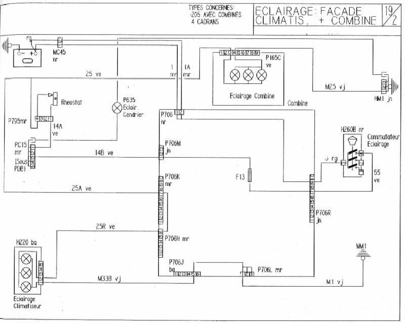

Bonjour a tous, je me permet de poster ici afin de résoudre mes dernier problèmes de fin de restau.
Alors voici mon soucils, je n'es plus d'éclairage de fonds de compteurs quand j'allume mes feux? alors j'ai testé quelques nouvelles ampoules mes sa n'a rien changer, alors j'ai testé un nouveau bloc compteur (où le compte tours ne marche plus :( ) et là tout l'éclairage marche :o!
Alors ma question est la suivante, es possible d' interchanger juste le circuit imprimé d'un bloc a l'autre?

Oui ca peut se faire,ca fait pas mal de trucs à démonter,sinon, tu peux sonder avec un ohmetre d'ou viens la coupure d'alimentation ;)
L'alimentation arrive sur le connecteur bleu,le + est le contact n°3 et le - le n°4
Si c'est le circuit qui est coupé,ca peut toujours se réparer en ressoudant un fil là ou c'est coupé,je l'ai déja fait ;)

Salut tout le monde, alors pour info le circuit imprimé à était changer et le tout remarche normalement :ok:.
