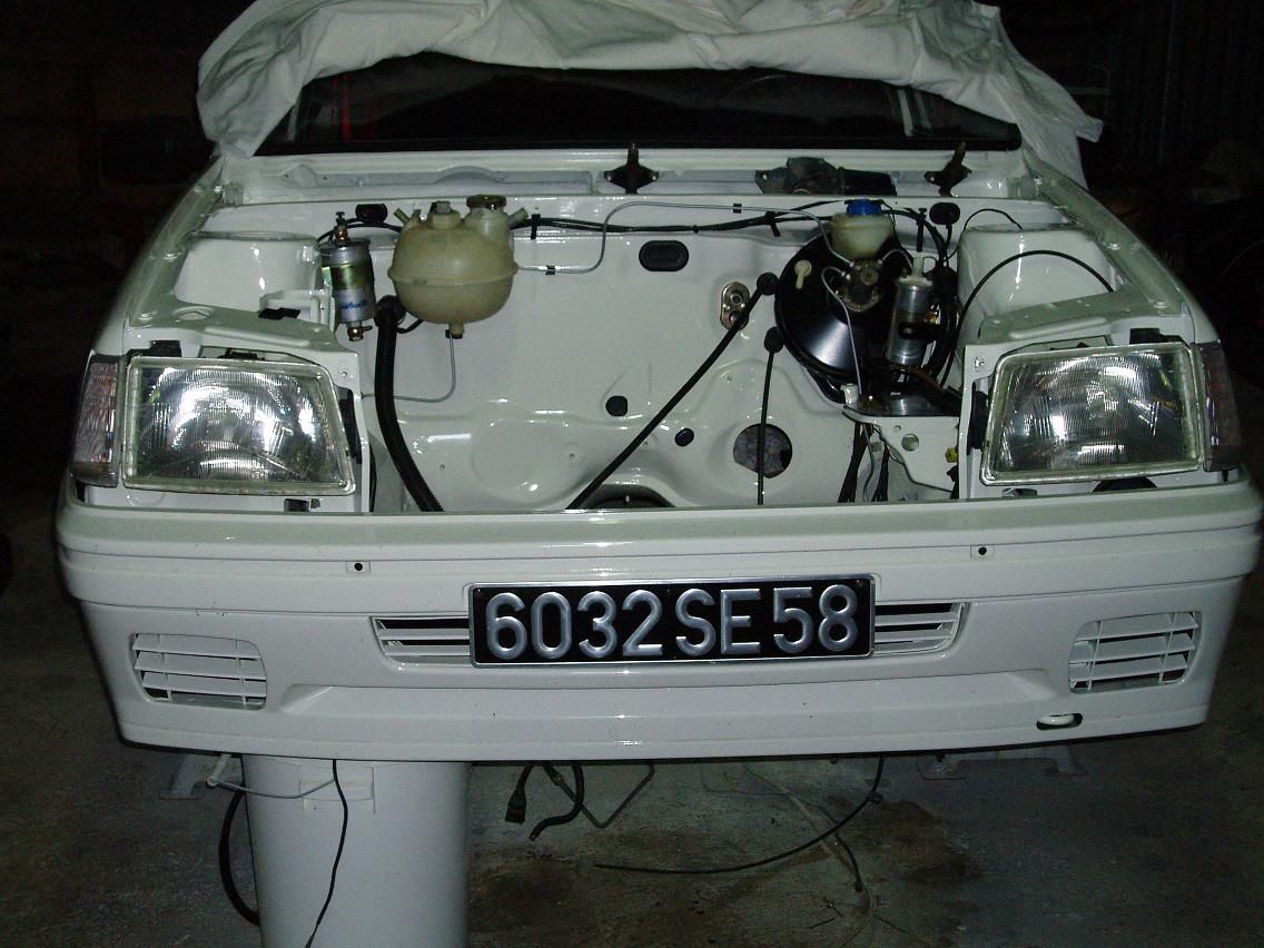

Beurre pas trop au niveau de l'immatriculation de la caisse, trop tard ont voit plus rien (lool)

<oo> comment que c'est beau :rolleyes:
Bien joué pour la bavette, tu l'a bien réalisé et elle fait très discrète :ok: comme ça ta batterie ne rayera pas le support et l'acide ne rongera pas la peinture :ok:
Au fait, je t'avais pourtant dit "Pas de photo stp" :lol:
en ce qui concerne les numéros de chassis, j'ai passé seulement un voile, on aurait du scotcher <_<

Sinon pour l'immatriculation c'est vrai qu'ont aurrais du cachée, tanpis . La suite dans la soirée :rolleyes:

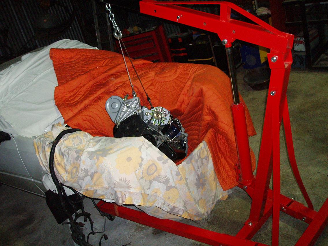

Désolé du retard encore et toujours "_" , la soirée c'est un peut eternisée , "becose " pièces hs (support de boite hs, plaque alu ...) Ducoup j'ai tombé un moteur xu de 309 pour récupérer ses pièces qui était niquel, dans la foulée j'ai été dépouillé une ancienne caisse de course qui partait au recyclage telque ,c'est a dire complète (siege bacquet,arçeau...)
Pour le double klakson, c'est pas d'origine, le mien était enhrouée donc j'ai installée un de 309, je suis pas le seul à l'avoir fait ...
Vien le moment de vérité :) , j'appel un pote pour qui vienne me donnée un coup de main juste pour pas galèrer tout seul (Merçi Stann), là je devien un peut trop maniaque (à vous de juger )
!!!!!!!!!!!!!!!!SUSPENSE!!!!!!!!!!!!!!!!!!!!
Ouf ... Ont fait une pose et après ont y retournent
Sa c'est la récompense des longues heures passée dessus

<oo>
Que c'est beau :rolleyes:
Bien joué, beau travail :ok:
t'as jeté la gti :huh: :blink:
Du cout, tu as redémonté ton parchoc avant pour rentrer le moteur, parce que je me disais bien hier soir que ça aurais du mal a rentrer sans faire de dégats :p
Donc ce soir on aura d'autres photos avec le montage de toute la face avant :p
Merçi, c'est pas la gti que j'ai démonté, mais elle subirra le meme traitement de faveur . C'est la voiture à mon voisin ,sa me faisait mal au coeur de voir partir complète à la poubelles(arçeau,bacquet,bouton,coupe circuit...) donc j'ai tout récupéré .Je travaille que le soir dessus, à la fraiche. 40°c dans un hangar en toles (ral le bol B) )
