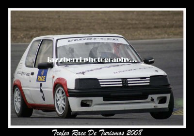

Bonjour. d'aprés vos informations pour le 16s il vaudrai mieux que je cherche un sponsor... (pas facile). Le 8s semble bien plus abordable. Tout renseignement sera bien reçu. Pour commancer, tous les blocs TU3 sont valables? et pareil pour le reste des pieces. J'ai une culasse de 205 Rallye, peut on l'accupler sans problemes sur les blocs TU3? Je vous montre ma 205 rallye dans les derniereres courses.
