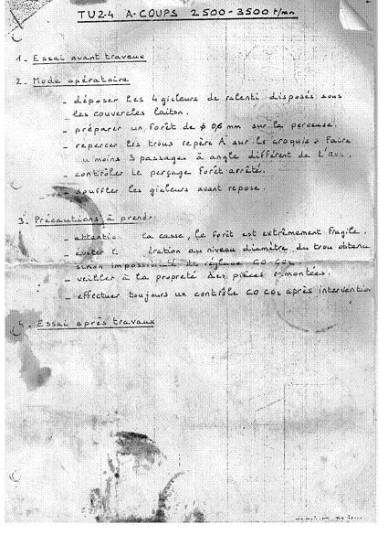

Je viens de retrouver dans mes cartons une documentation émise par peugeot peu de temps aprés la sortie de la rallye ( à l'époque je vennais de l'acheter et j'étais commercial Peugeot), explicant comment combler ce trou à l'accéleration et améliorer la carburation par condition froide. Si quelqu'un souhaite que je la mette en ligne faites moi signe.

Escusez moi pour le retard et la qualité d'image (le papier est d'époque).Pour ceux qui souhaitent avoir une meilleur qualité et de le couleur envoyez moi vos adresse mail par mp.

Merci pour ce document :ok:
Je vais me pencher là dessus

En gros, ça correspond à monter du 64f21!
Vu que j'ai du 62f21, je touche rien!!! :D

CRIS667 a écrit :En gros, ça correspond à monter du 64f21!
:) moi j'ai des 62f21 sur l'ancien moteur de ma GRA, je vais les monter sur ma ralloche de route, alors :ok:
Merci de l'info, en tous cas :blush:
