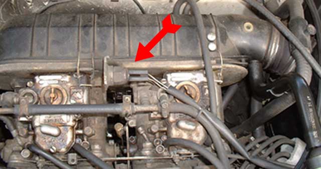

Bonjour a tous,
sonde (temperature d'ambiance) qui se trouve sur la tole derriere les carbu.

petite question sur cette sonde ,a quoi sert elle ?
Messages : 20419
Has thanked : 572 times
Been thanked : 1190 times
Re: [RECH] Sonde sur la plaque des carbu
pts 04 a écrit :petite question sur cette sonde ,a quoi sert elle ?
Cette sonde érait montée a partir des modèles 1990 pour faire déclancher si besoin le ventilo après l'arrêt du moteur pour faciliter les redemarrages a chaud ;)

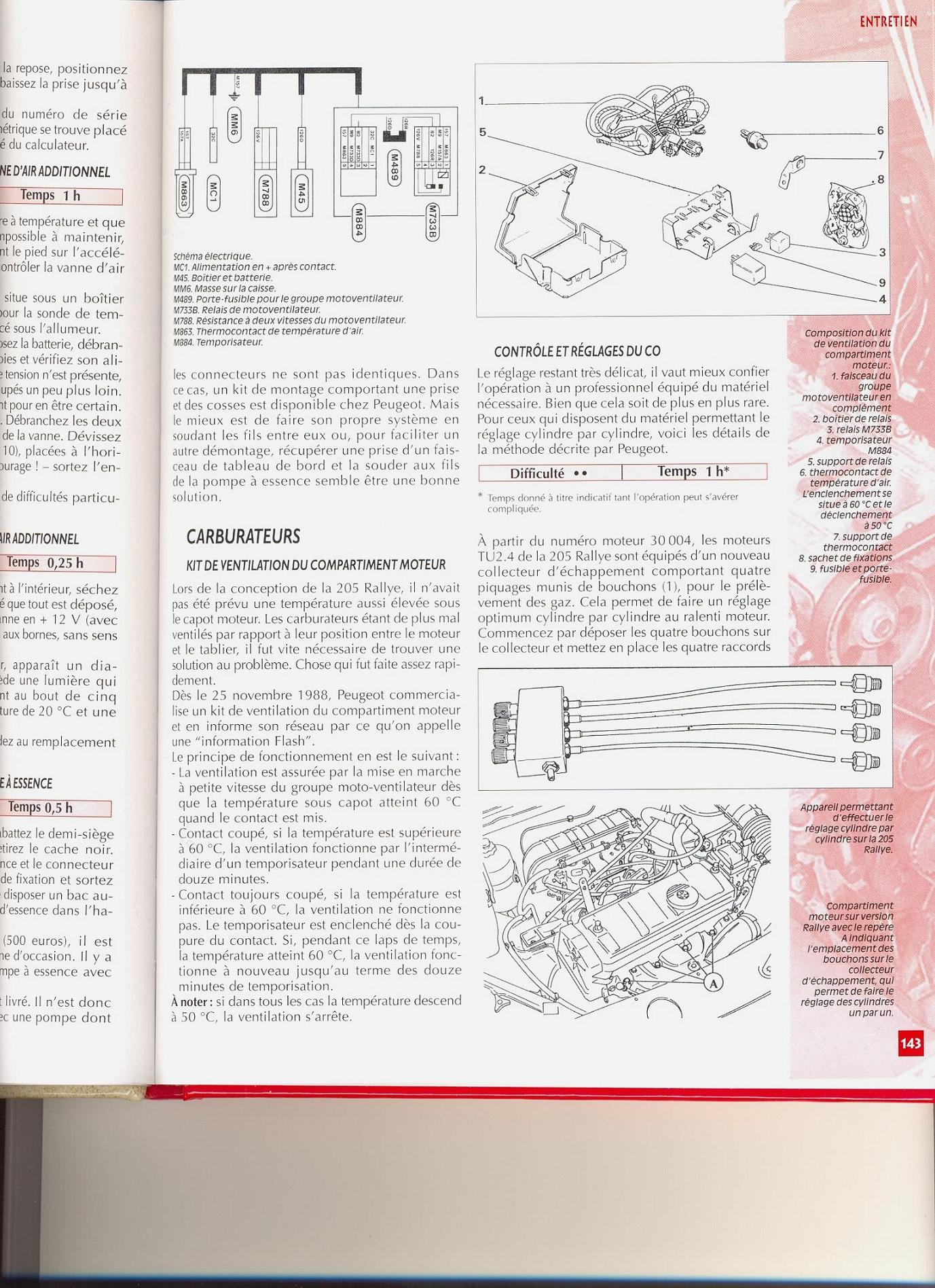

Bonsoir,
Est-ce que quelqu'un aurais le schéma de cablage de cette petite sonde par hasard ^_^
Merci :ok:

205rallye_1988 a écrit :Bonsoir,
Merci :ok:
Voici la "modif" ;)

Merci beaucoup Jean-Luc,
Ca se trouve tout fait ce montage ?
Merci à toi, :ok:
Lionel :ok:

salut a tous une autre question qui s adresse aj luc sans doute vu qu il a réponse à tout ; j ai du courant qui arrive a la sonde mais quand je la ponte le ventilo, in ne se mET pas en route
Et meme si je la chauffe toujours rien
j ai essayé sur l autre 205 le meme problème
Messages : 20419
pts 04 a écrit :salut a tous une autre question qui s adresse aj luc sans doute vu qu il a réponse a tout ,j ai du courant qui arrive a la sonde mais quand je la ponte le ventilo ne se mais pas en route et meme si je la chauffe toujours rien j ai essayé sur l autre 205 le meme problème
tu dois avoir un soucis, car moi j'ai branché l'inter de la marche forcée sur ces deux fils :unsure:
