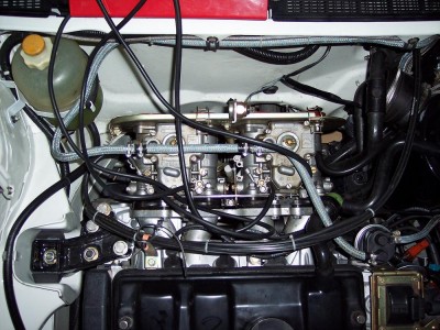

Bon, ben vu que je risquais de casser mon câble d'accélérateur avec mon système de manouche style pour avoir un semblant de ralenti à 1000 trs, ressort de rappel de la mort inside
je me suis attaqué au problème cet aprem...
Donc démontage de la rampe de carbus et de mes brides alu de" manouche style" et puis reprise des règlages des papillons de Weber (avec contrôle des jets d'essence dans l'oeil
, ensuite mise en place de mes brides souples trouvés à la bourse de pièce de Lipsheim en septembre 2008 ....(les belles brides de Legeg je les gardes en réserve....)
Bon les leviers reviennent en place et c'est déjà mieux qu'avant (on voit moins de jour autour des papillons...) mais toujours un soucis de ralenti à 1.500 Trs/minutes
Je précise que tout est étanche, que mes axes de carbus ne restent pas accrochés comme auparavant et que le câble d'accélérateur est libre et neuf ....(soit elle est trop haut soit elle descend doucement jusqu'a caler...)
Bon là j'abandonne, un semblant de premier règlages depuis le remontage...je verrais la suite demain si l'envie me prend....
C'est pas de l'urgence, j'ai le temps, pis faut que je rebouquine la procédure
