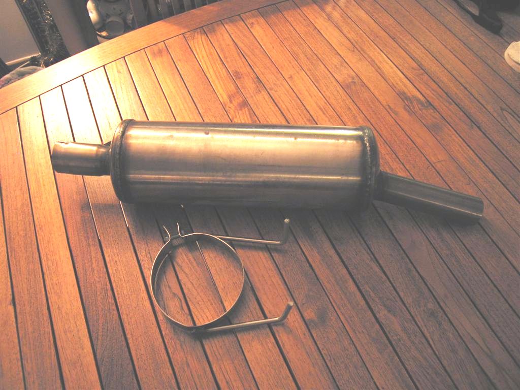

Salut à tous,
Grace à notre "grand scrutateur du sud", Bless, qui m'a aidé dans mes recherches, j'ai fait l'achat d'une sortie OMP inox sur e-bay. B)
J'ai reçu le pot ce WE. :ok:
Voici une photo :
Seulement, voilà, les diamètres de tubes intermédiaire (origine) et silencieux (OMP) ne sont pas les mêmes... :(
J'ai rapidement pris les côtes extérieure des tubes, ce matin :
- diam 45 pour l'intermédiaire
- diam 55 (à peu prêt car ovalisé) pour le tube à emmancher du silencieux.
Comment feriez vous pour adapter ce pot sans trop de bidouilles...
Existe t'il des bagues ou autres pour augmenter/réduire le diamètre ?
Merci d'aider le Père Noël à monter son cadeau :ok:

tu peut trouver des reducteurs ou des agandisseurs chez norauto
c un tube de plusieur diametre que tu ajuste selon ta section de tube :ok:

J'ai eu une réponse similaire en appellant chez ARS, par contre ces adaptateurs doivent se souder, soit sur l'inter. , soit sur le silencieux.
Etant donné le diamètre 55, il s'agit plutôt d'un silencieux groupe A qu'un groupe N.
Pour ceux qui roulent avec un tel type echappement, quels sont les risques vis à vis des contrôles de Police ??? :blush:

Rémy quand tu as des soucis comme ca appelle moi :rolleyes: j'ai un réducteur et des colliers qui vont bien, normalement pas de soucis pour le monter donc, si tu veux ont peux meme le faire ensemble ;)
Sinon niveau bruit par rapport aux bleus, normalement ils iront pas vérifier si c'est homologué ou pas, ils se fieront au bruit :lol:
Bref ta vu ce que ca fait avec mon devil, cela devrait etre similaire je pense :ok: et puis quand tu vois les coyottes bah tu te met en 5 ca fera plus de bruit :mrgreen:
Appelle moi si tu veux un coup de main et les pièces pour le montage :)

Bless_et_ptitefleur_13 a écrit :Rémy quand tu as des soucis comme ca appelle moi :rolleyes: j'ai un réducteur et des colliers qui vont bien, normalement pas de soucis pour le monter donc, si tu veux ont peux meme le faire ensemble ;)
Bon, côté flicaille, pas de pb, je couperai le moteur et je mettrai la sono à fond :mrgreen:
Sinon, Rémi, je comptais bien t'appeler pour le montage , mais je voulais aussi faire un peu le tour de la question avant :huh:
Trop cool : après le Gourou des Weber, le scrutateur e-bay, voici le Pro du pot... avec toutes les pièces ... Bluffant ce Bless :blink:
Je te bigophone demain entre midi et 2 pour en causer. :ok:
