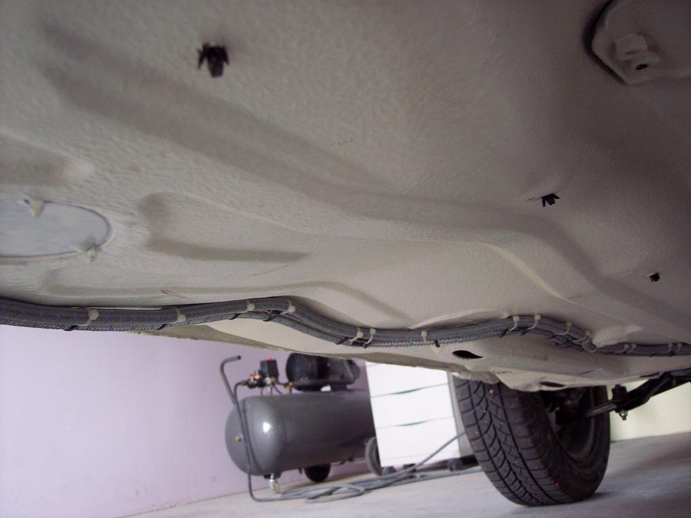

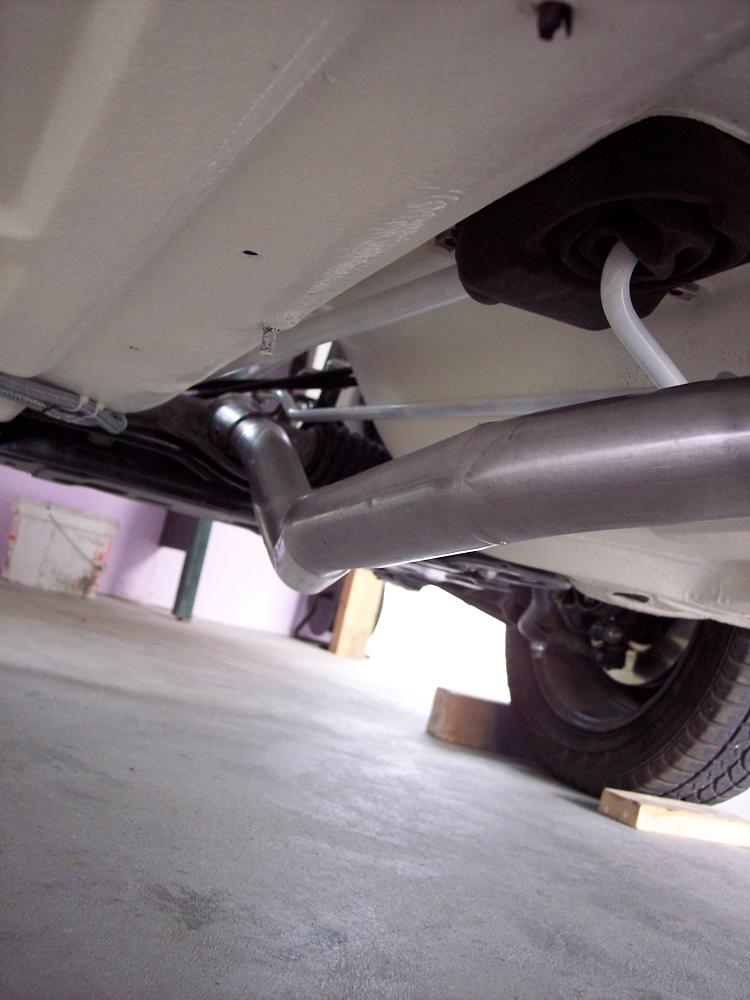

Je suis parti du réservoir en diamètre 6 jusqu'au filtre a essence, tout en suivant le parcours d'origine sous la voiture, puis le retour se fait en diamètre 8 à cause du diamètre du banjo de sortie du Weber....puis retour vers le réservoir mais pas du côté d'origine, j'ai conservé le parcours de départ afin d'avoir tout du même côté de la voiture ;)
Alors la durite en 6 vient de chez BPS Racing et la 8 c'est de la récup d'un pote qui bosse dans les poids-lourds ;)

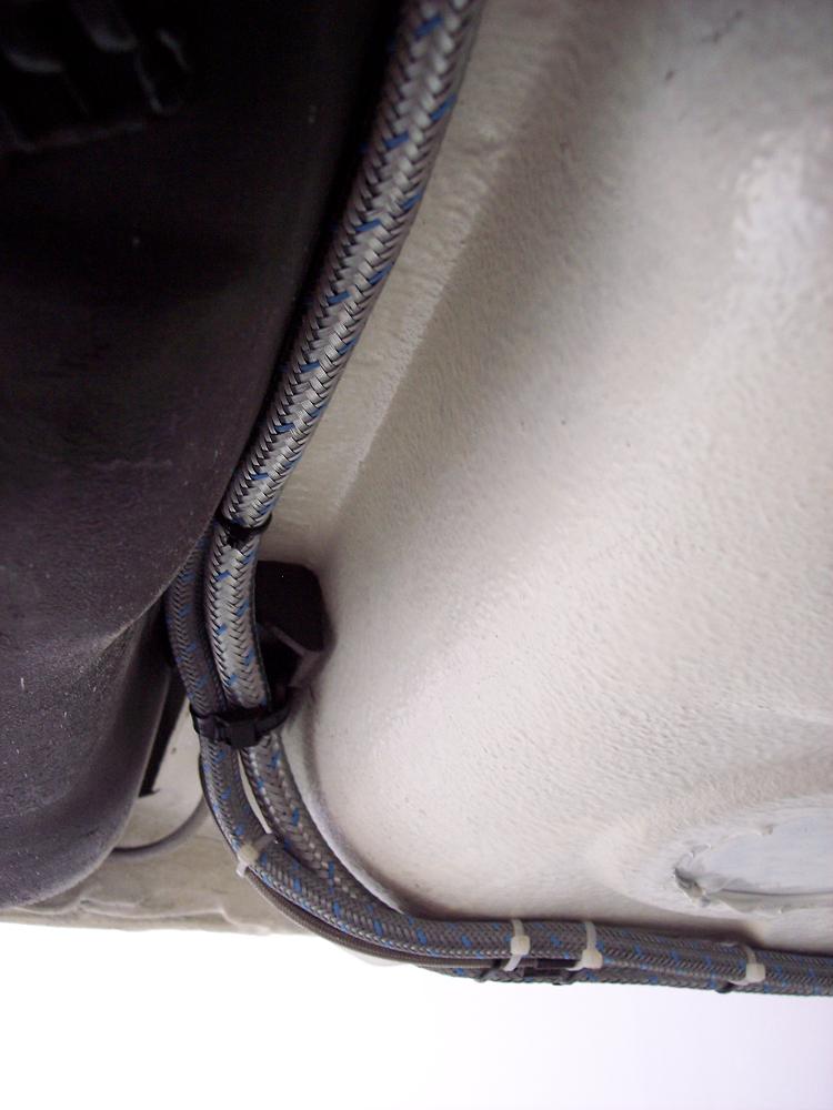

sinon tu les fixe comment dans le compartiment moteur, au niveau de la pompe et des banjo, tu met des petit colliers ?
et tous ces rislan pourquoi donc ?
ca tien pas assé d'origine ?
merci :) :ok:
Marc
Messages : 642
Re: durite essence
Message par Marc »
Dans le compartiment moteur c'est rilsanné aussi et sous la voiture j'ai rilsanné sur la durite avia inox de freinage (celui là est clipé dans les fixations d'origines, les espèces de clips noirs...) et ensuite j'ai fixé le départ et le retour de carburant sur la durite de freinage, c'est pour cela qu'il y a un max de rilsan afin d 'épouser au mieux la caisse et que rien ne pendouille au risque d'être arraché......vu le tarif des rilsans on va pas se priver non plus :p

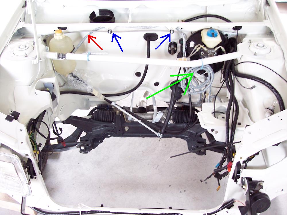

Désolé la photo ci dessous est un peu floue ....
En vert l'arrivée de carburant en attente, en rouge le retour venant des carbus et en bleu c'est les fixations de la durite de frein pour la roue avant droite, en utilisant les trous déjà percés sur la caisse et des fixations colliers à visser sur support....
