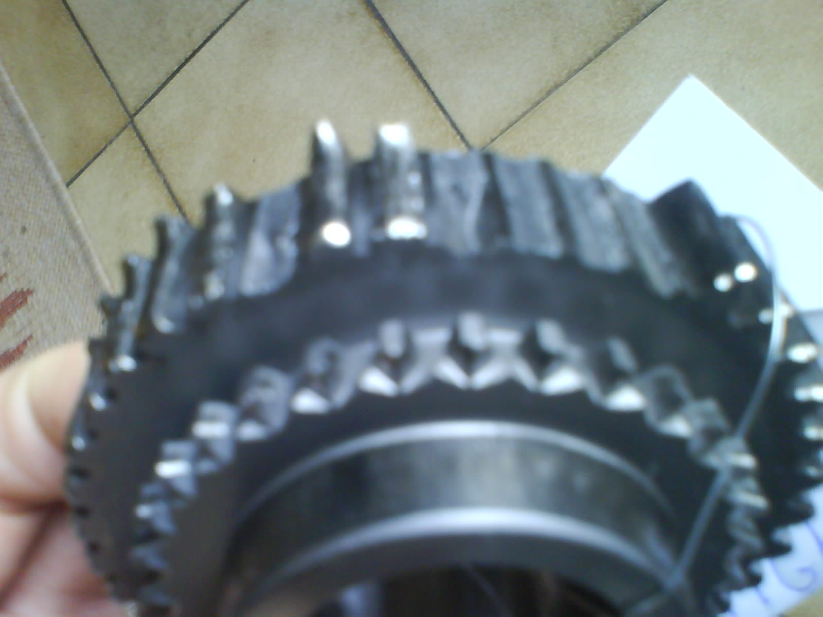

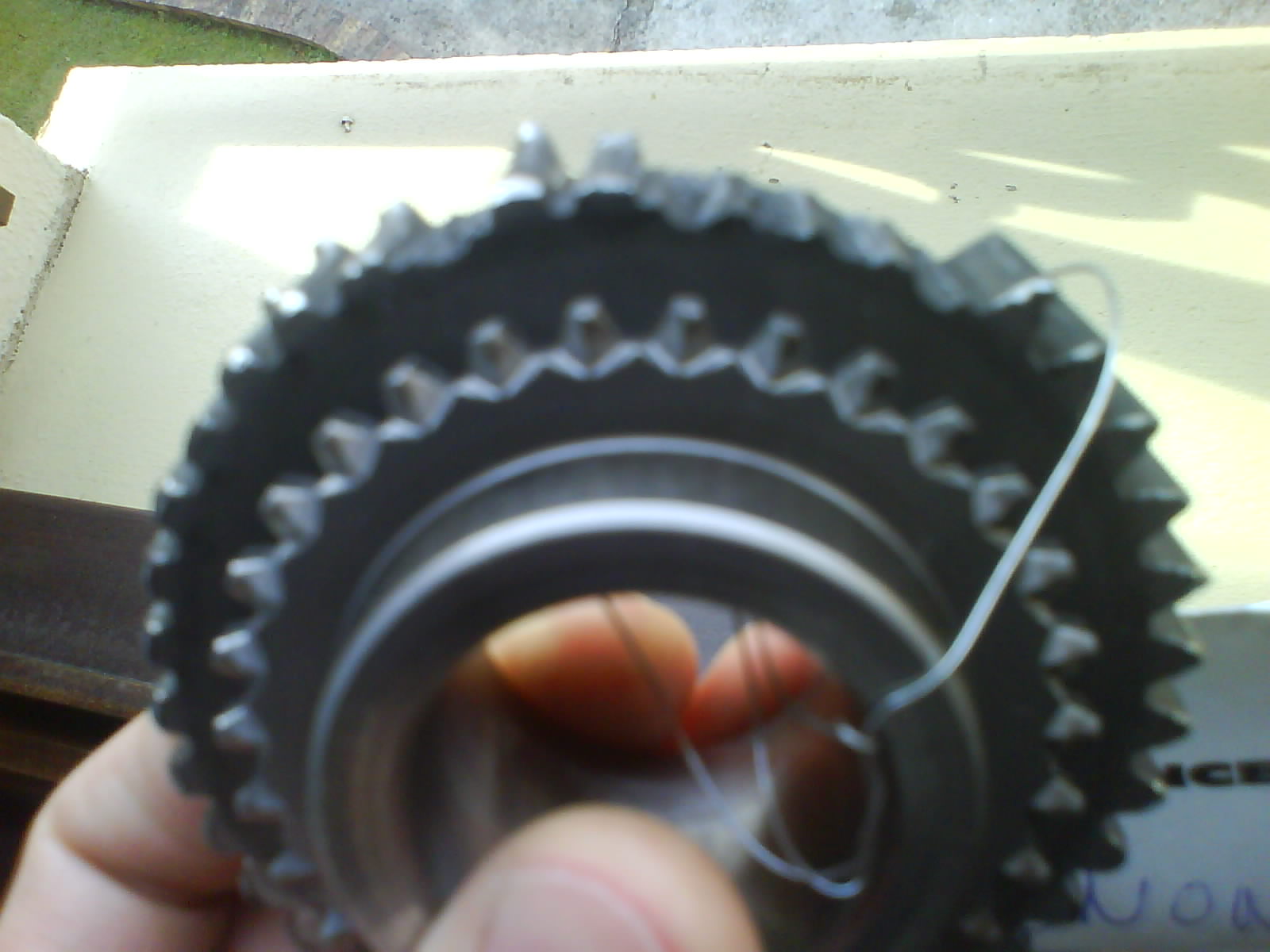

Attention à l'artisanal,des fois ca se fini mal :wacko: :blink: :angry: :crying:
Pignon de 3 explosé
Pignon de 3 explosé
arbre primaire cisaillé,pignon hs...

En partant d'un pignon d'origine sur lequel on usine les cannelures en électroérosion, y'a pas de soucis :rolleyes: et pour êrte sûr, la dureté a été controlée après :)
