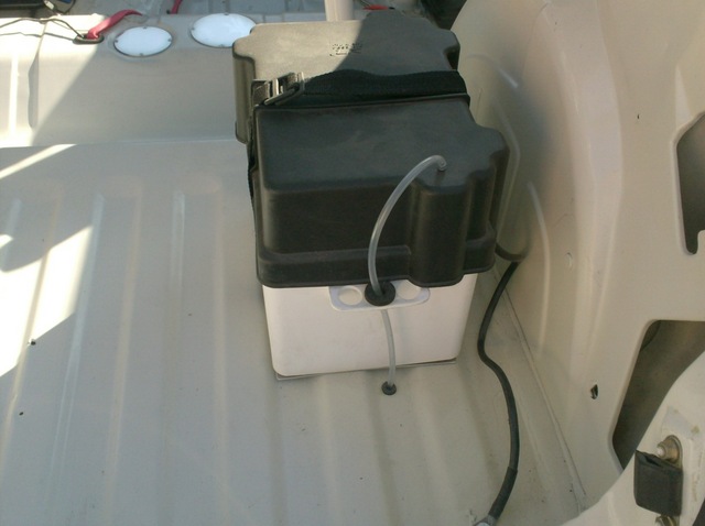

Comment fixer la batterie dans le bac?
Je solicite vos idée ou expérience pour fixer la batterie derrière les sièges, car je vois pas trop comment fixer la batterie avec deux étriers dans le bac.

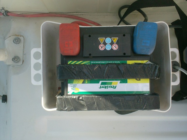

moi, je l'ai mise dans le coffre, mais le montage est le même.
J'ai posé le bac sur une plaque en alu (au format du bac), ensuite, j'ai fait 2 étriers (dans le sens de la longueur de batterie) qui viennent se viser en perçant le bac, la plaque d'alu et la caisse et avec des contre-plaques en acier (aux dimensions reglementaires) en dessous de la caisse.
Reste plus qu'a bien isoler les 3 etriers et c'est ok! :ok:

Salut,le sujet a deja été traité dans le forum compétition page 3 , ;) si non voici 2 photos du montage de J-luc 13 pas avare en conseil :ok: ;)

pourquoi avoir placé le bac sur une plaque d'alu?

Jean-luc13 a posé son bac sur une plaque d'alu de la même dimension. :)

ça ne serait pas simplement pour que le bac plastique ne se deforme pas sur un plancher pas droit compte-tenu du fait que les étriers de fixation passent à travers ce même plancher?? ^_^

Benrallye a écrit :Salut,le sujet a deja été traité dans le forum compétition page 3 , ;) si non voici 2 photos du montage de J-luc 13 pas avare en conseil :ok: ;)
Jean-Luc ou as tu acheté ces proteges cosses?
