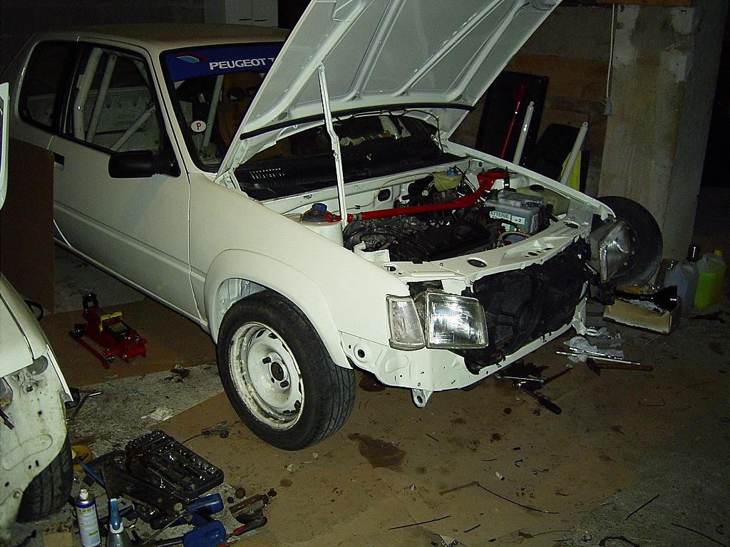

Alors voicidu npuveau moteur monté mais reste à regler les carbus, montage barre antiraprochement et facade.
Remise en état propre avec de la gaine par chaleur du faisceau moteur.
Voici quelque photos:

Du nouveau petit problème avec le radiateur de chauffage(fuite)
donc démontage de la deuxième et remontage prévu demain.
Harnais reçue aujourd'hui et nettoyage de la moquette avant le remontage la semaine prochaine et finition la semaine prochaine avant de la passé au controle technique.
Voilà.
Voilà.

Pour le réglage carbu je veut bien et sinon je doit faire 1000 bornes à peu prés et revisser la culasse et régler les culbuteurs.jean a écrit :Fait moi sgne pour régler les carbus si tu veux !![]()
Ton moteur a un rodage à faire ou pas ?

Tu fais juste tout ça dans l'autre sens et c'est bonfred01 a écrit : Pour le réglage carbu je veut bien et sinon je doit faire 1000 bornes à peu prés et revisser la culasse et régler les culbuteurs.
vissage culasse, culbuteurs puis réglage carbus puis rodage puis réglage carbus.

ok ca marche jean mais voici quelque photos dans l'état ou elle est actuellement pour la passé au controle avant de la finir proprement avec moquette nettoyer et bacquet neuf le mois prochain et bien sur les autocollants de la coupe.
Allez place au photos que j'aiprise cet aprem:

encore une ou deux pour le plaisir:
- Fichiers joints
