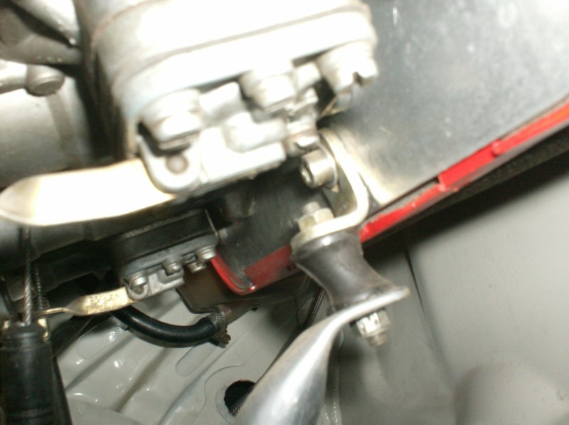

Pour ceux que ça interesse, voici l'équerre pour fixation sur la plaque d'un filtre ITG: ;)

Je m'en suis fait une aujourd'hui une fixation, la photo en lien ci dessous ;) :
http://www.205rallye.net/forum/viewtopi ... 22#p381022
