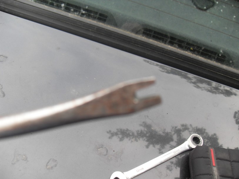

Tournevis lon et plat avec une encoche comme sur le site de PP :ok: franchement ça va nickel pour les ressort pose et depose des ressorts ( ben ouais je reussit pas non plus du 1er coup avec cette outils ) :lol: ) en 10 minutes :ok:

Le tournevis avec encoche, je l'ai fait... Il à cassé de suite... <_<
Christophe, tu n'as pas de bol ! :lol:

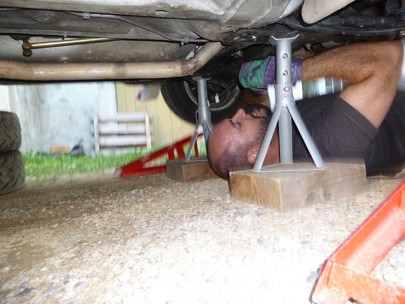

Pour ma ligne faite sur mesure, j'ai moi aussi fait un système de ressort, car c'est le plus efficace d'un point de vue utilisation, mais effectivement, pour les mettre... Quand j'ai fabriquer la ligne je suis passer sous la voiture pendant 15-20 min, j'en suis ressorti avec le tournevis à encoches et les ressorts dans la main, j'ai donner le tout à Fred01 qui trainait dans mon garage (tiens, il tombe bien celui là!!!)
Et il est ressorti de dessous l'auto environ 42 secondes après y être aller... Sans les ressorts... J'ai d'abord cru à une blague et ensuite j'ai vu les deux ressorts en place... :blink: :blink: :blink:
Donc maintenant, le jour où j'ai des problèmes de ressorts, je paye un coup à boire à fred... :lol: :lol: :lol:

Fred lui, n'a pas le ventre qui gêne... Donc il force pas. :lol:
