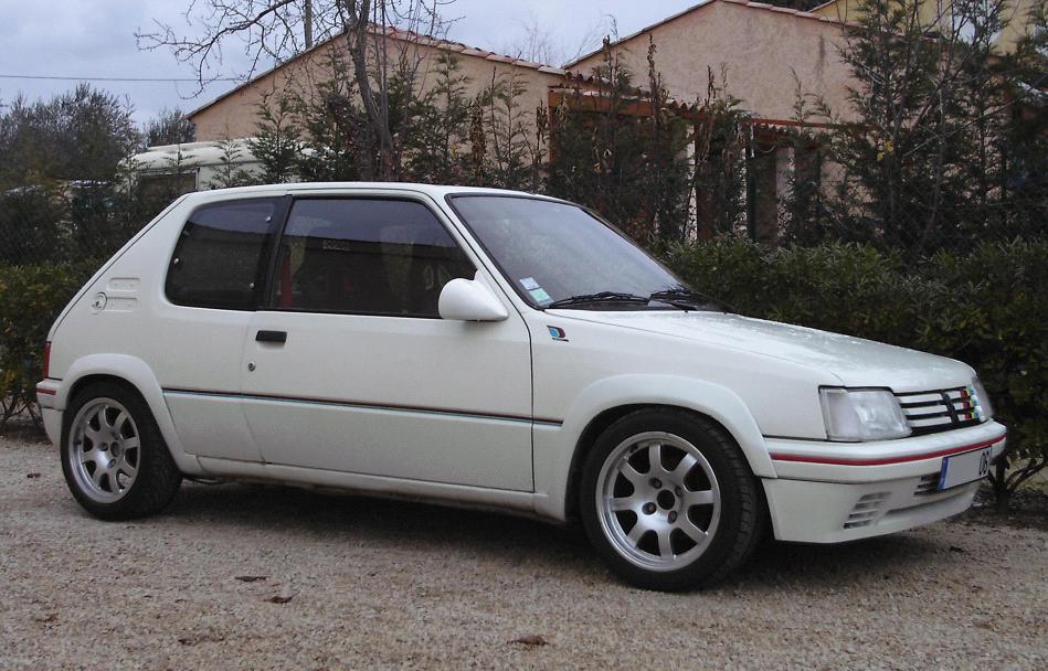

je suis actuellement monte en 195/45/15 et rabaisse de -5cm avec des amortos d'origine en fin de vie. je voulais avoir votre avis car dans cette configuration et avec 2 personnes a bord quand je dechaine mes webber les pneus n'aiment pas. ca frotte pas a tout les virages mais presque. depuis que g remis les jantes de 1900 ca va mieux je frotte pratiquement plus mais un rabaissement de 5cm pour une 205 rallye ca me semble un peu abuse. je pense que 3cm ca serait le top mais vu k'en ce moment je suis un peu ricrac niveau budget je voulais savoir si avec les ressorts d'origine la caisse n'est pas trop haute. si vous avez des fotos d'autos non rabaissees je suis preneur. en attendant je vous montre la mienne avec les jantes speedline corse vendues y a 2 semaines... snif a+

Et ça frotte où???
si c'est les extentions, tu rabottes le retour en haut, pour que ça eloigne du pneu.

oliv205 a écrit :un rabaissement de 5cm pour une 205 rallye ca me semble un peu abuse. je pense que 3cm ca serait le top
5 c'est trop, la suspension n'est pas faite pour travailler avec autant de rabaissement :(

pour info les jantes sont des speedline corse en 6.75 * 15 :bien:

j'avais pense raboter les extensions car ca frotte aux ailes le probleme c que je passe a peine la main entre les elargisseurs et la roue. en plus je les ai repeints y a vraiment pas longtemps ca fe ch... :angry: je pense que v plutot remettre les ressorts d'origine vu ke l'ancien proprio me les a file.voila sinon ke pensez vous des amortos kayaba??

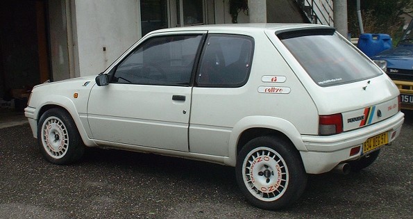

voici une photo avec des jantes en 15 et la voiture pas rabaissé.

effectivement - 5 cm avec des amortos d'origine ça peut pas le faire, avec des bouts de bois genre koni ça frotterait pas mais tu aurais le tableau de bord vite fait sur les genoux :lol: . Le mieux serait a priori PTS perfo et - 3cm

merci bcp pour cette foto charles57 :p :p
en fait ca ressemble pas trop a un 4x4 comme ca tu me rassure. en decrantant un peu l'arriere je pense que le resultat sera pas vilain du tout. merci encore pour la foto je vous tien o jus des ke c fait, j'attaque le boulot le week end prochain. ce week end y a le monte carlo donc j'aurais certainement pas le temps. sinon y a du monde ki y va???

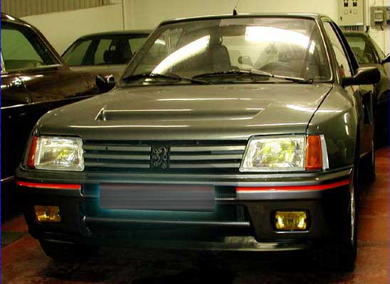

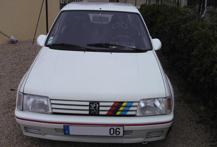

o fait je vien de retrouver une foto de face comme ca tu vera mieux ce que ca donne les retros obus. dis moi ce que t'en penses, moi franchement je prefere les retros des premieres gti ceux qui ressemblent a la turbo 16 version client..

merci pour la photo oliv, je voulais voir car j'ai les memes retro en stock.
ça m'evite d'enlever les origines que j'ai actuellement.
c'est vrai que c'est pas le top, donc je mets pas mes obus, je vais les vendre.
Lors de l'essais des jantes la rallye etait garé en pente le frein a main serré, ce qui fait que le cul a remonté un petit peu.

salut a toi charly57
en ce qui concerne les retros obus je trouve ca bien de profil mais de face c vrai que c pas le top. je crois que je v les vendre aussi et essayer de trouver les retros des premieres gti ca ressemble fort a ceux des T16 version client. si t'as un plan pour ces retros je suis preneur. sinon je voulais juste savoir si sur la foto ou ta caisse est non rabaissee tu avait decrante l'arriere?? merci et a+
