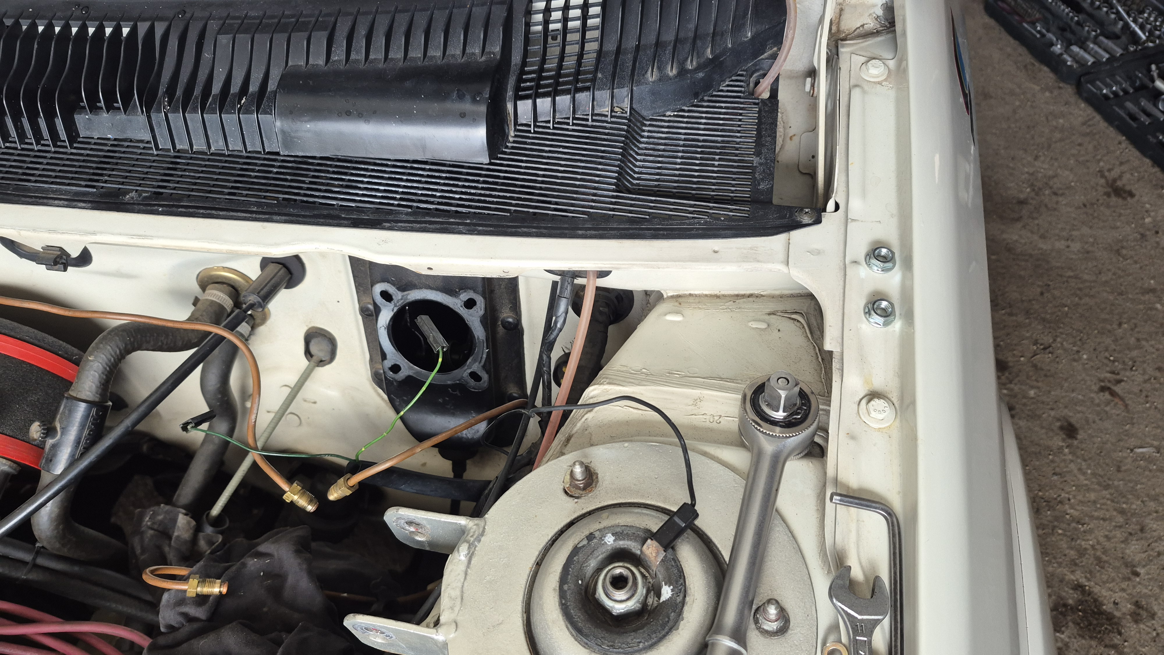

Voilà ce qu'on vient de me donner cet après-midi :
L'ensemble complet avec Mastervac neuf et MC en 23,8 neuf aussi :ok:
Plus qu'a démonter le week-end prochain...

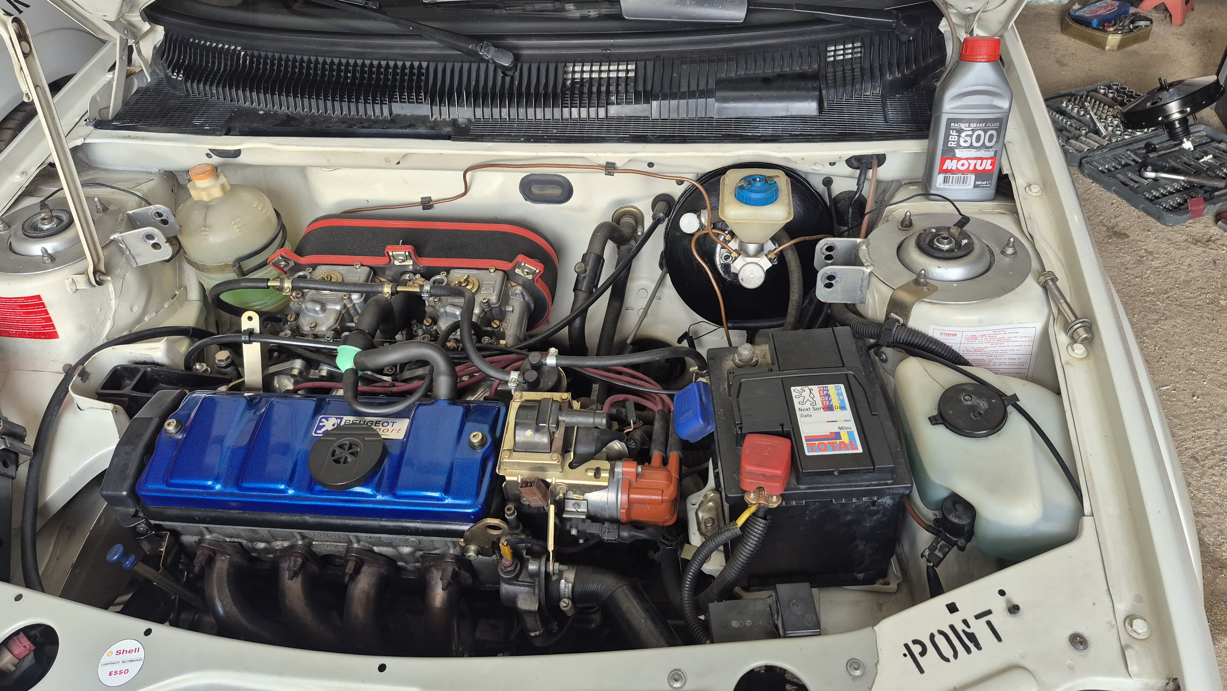

Aller c'est reparti, remplacement du mastervac et j'en profite pour monter un MC en 23,8: :ok:
Plus qu'à purger cet après-midi en espérant que ce soit la bonne! :angry:
Messages : 13553
Has thanked : 505 times
Been thanked : 1140 times
Re: Ma 205 Rallye 1989
Problème réglé, ça venait bien du mastervac neuf!! :angry:
